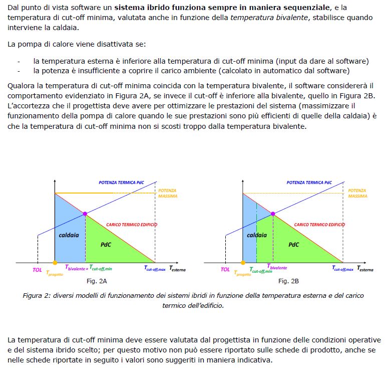

Di solito (ma non è un obbligo) al di sotto di certe temperature abbiamo un carico elevato quindi necessitiamo di integrazione e le temperature di lavoro sono più elevate quindi il cop della pdc è più basso. Ciò è più evidente quando l'impianto lavora con terminali ad alta temperatura.
In queste condizioni è consigliabile lavorare in modalità alternata.
Riporto quanto suggerito da un produttore di ibridi che ha realizzato una monografia sull'argomento:
p.s. il software che uso io non mi consente di impostare la temperatura di cut off minima quindi immagino che la assuma uguale alla temperatura bivalente (vedi figura a sinistra).

In effetti, se utilizzi il funzionamento contemporaneo, avrai determinate condizioni climatiche nelle quali le due macchine funzioneranno insieme, quindi teoricamente possono erogare una potenza pari alla somma delle potenze.
Tuttavia, guardando i grafici qui sopra, nel caso in cui T cut off min > T progetto (caso abbastanza comune), mi chiedo se tutto ciò abbia un senso.
Cioè: se alla T di progetto, alla quale l'impianto deve erogare la sua potenza massima, funziona solo la caldaia, allora non ha senso fare delle somme.
