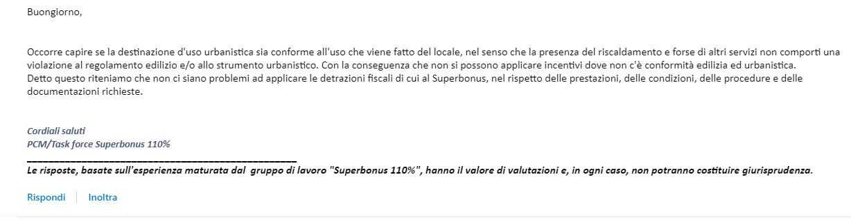

Ciao a tutti. Ho posto la domanda dal sito del governo dedicato al superbonus. Vi allego la risposta che mi hanno inviato via email.
Risposta interrati riscaldati.JPG (56.07 KiB) Visto 26514 volte
Messaggi: 3281
Re: Sottotetto o cantina riscaldata e 110
E' il copia/incolla della risposta che Enea dà da diversi mesi.

https://www.youtube.com/watch?v=ZgJQC58VHUg
Nella seconda parte del video parla di locali accessori (cantine, sottotetti ecc) riscaldati, quando all'epoca della costruzione non avrebbero dovuto esserlo (come ad esempio quando era in vigore la L10/91 o anche la vecchia 373/76) o in base a specifici divieti dei regolamenti edilizi o di igiene. E dice che in quel caso non si può procedere con il 110.
A questo punto non so come comportarmi. Nel caso che avevo preso in esame ho locali accessori riscaldati, ma non mi è stata data la relazione L10 (sembra che non sia stata trovata nell'accesso agli atti in comune) ... pur essendo la villetta costruita nel periodo 1994-1997.
C'è una dichiarazione congiunta nella richiesta di abitabilità in cui si fa riferimento ad una fantomatica 373 presentata...
Nel progetto edile si vedono i simboli dei radiatori (peraltro solo nel piano terra, non nel sottotetto), ma non credo che questo sia sufficiente a sdoganare la presenza del riscaldamento in tali locali.
Il fatto che la regione ER abbia legiferato aprendo al riscaldamento degli accessori non so se possa in qualche modo porre un colpo di spugna su queste possibili difformità che risalgono all'epoca della costruzione.
Secondo voi quando erano in vigore la legge 10/91 o la 373/76 era possibile riscaldare legittimamente questi locali (se coibentati adeguatamente)?
