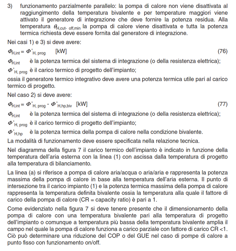

Vediamo cosa dice la UNI11300-4vinz75 ha scritto: sab mar 20, 2021 20:54 Non ho mai approfondito. Riporto ciò che mi è stato detto durante un corso EdilClima incentrato su modellazione pdc e sistemi ibridi.
L'alternato fa riferimento ad una indicazione della 11300 che nulla ha a che vedere con il funzionamento reale delle macchine ibride. Per queste selezionare sempre contemporaneo.
In ogni caso il consiglio è chiedere direttamente a loro.
Il caso descritto da @ST.SIM, a mio avviso, rientra nel funzionamento alternato. La PDC viene disattivata ad una temperatura che è superiore alla sua minima di funzionamento (7°C contro i -10/-15 di cut-off-min che solitamente hanno le PDC per il riscaldamento).
Il funzionamento contemporaneo o parallelo mantiene la PDC in funzione.

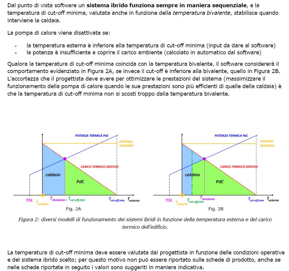

Metto anche qui lo schema esplicativo realizzato da un fornitore di ibridi:
Da quello che capisco, una volta impostata la temperatura di CUT OFF MINIMA (compito del progettista), la modalità di funzionamento PARALLELO o ALTERNATO va ad agire nell'area del diagramma compresa fra la T di Cut off minima e la T bivalente.
In quest'area i due generatori possono funzionare insieme (parallelo) oppure funzionerà solo la caldaia (alternato).
Nel sw che uso io la T di Cut off minima non può essere inserita, ma posso impostare la TOL per ottenere lo stesso risultato.
Ho notato che con un impianto a radiatori in zona E, se imposto tale temperatura di Cut off minima = 5°C (come suggerito da questo produttore nel caso specifico), il funzionamento PARALLELO consente un guadagno di circa il 10% sul fabbisogno globale rispetto al funzionamento ALTERNATO.
Re: Ibrido funzionamento alternato o contemporaneo
si ma alcuni sistemi ibridi non consentono il funzionamento parallelo dei due generatori. Se funziona la caldaia non funziona la pompa di calore.
- Messaggi: 3026
Certo, infatti credo che sia giusto verificare ogni volta cosa dice il produttore.

Sicuramente il software EC non consente di simulare il funzionamento "parzialmente parallelo" di UNI 11300-4. (purtroppo)
