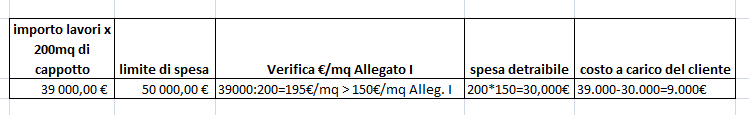

Ho avuto sotto le mani un tabella costi per un 110% di una casa indipendente vi riporto solo un estratto...
A me non torna qualcosa ma vorrei sapere anche il vs parere

Che è sbagliato utilizzare l'allegato I.
Magari il prezzo è congruo con quanto installato....

Certo, l'Allegato I non c'entra nulla con i massimali del SB.
Non è per caso un general contractor ?

Menomale non sono il solo a pensarla così :D
Non è un G.C. ma un Arch. :roll: :roll:
Alla fine chiede al cliente quasi 20k che per lei non rientrano nel 110% in quanto ha fatto sto ragionamento anche per la caldaia, i serramenti ecc.
Un disastro

Ancora sto allegato i nel 110!?
Ma davvero?

:| Vedo che c è gente con poco idee e ben confuse...

Magari..
Se fosse stato cosi sarebbe stato tutto più chiaro e semplice. E probabilmente il 110 sarebbe andato meglio
