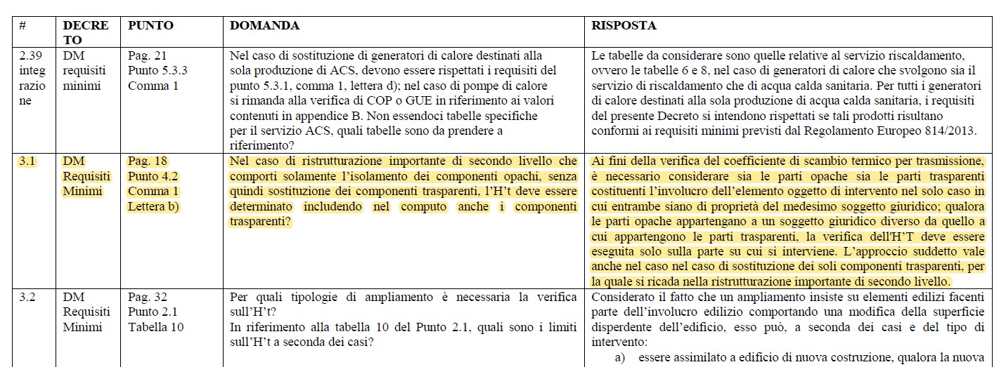

Buongiorno, ne sto facendo uno anche io di condominio, e mi sono imbattuto nella verifica dell' H't.Il mio intervento riguarda l'isolamento delle pareti esterne (pertanto parti comuni) e la sostituzione degli infissi (parti private). Posso segnalare a riguardo i CHIARIMENTI IN MATERIA DI EFFICIENZA ENERGETICA IN EDILIZIA da parte del MISE di dicembre 2018, in cui al punto 3.1 di detti chiarimenti, con riferimento al DM. requisiti minimi si riporta: . Mi ha aiutato solo in parte in quanto non ho capito se, in caso di sostituzione degli infissi, questi vadano considerati nella verifica dell' H't pur facendo parte di soggetti giuridici diversi.
- Messaggi: 3031
Re: Condomini, balconi, superbonus, trasmittanza media, H'T
Secondo me si: se vengono fatti entrambi, cappotto ed infissi, entrambi concorrono alla verifica di H't a prescindere dalla proprietà giuridica.
