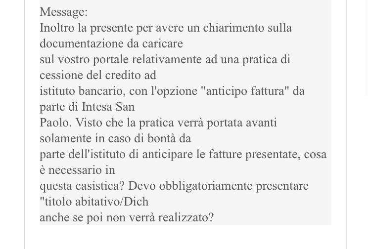

Aggiungo quesito fatto a Deloitte per chiedere vostro parere... non vi siete mai trovati in un caso simile o chiesto come me?
Allego domanda e risposta

Qualcuno a provato per vedere se danno ok alla pratica senza presentazione titolo abilitativo?
