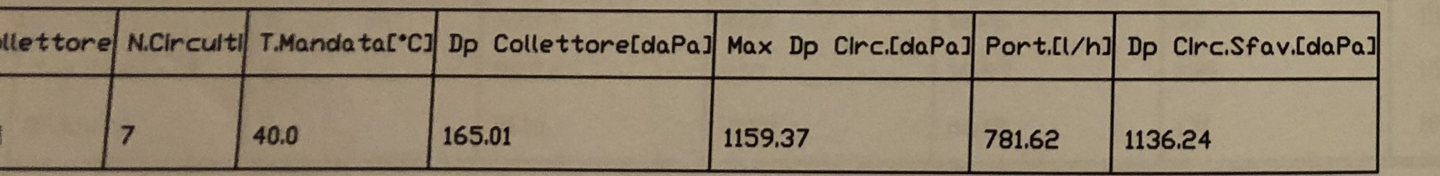

E questo il progetto di un piano

Quel collettore è fatto apposta per miscelare andata e ritorno.
Ci sono caldaie che modulano anche la loro portata per mantenere un salto di 20° tra andata e ritorno,
A mio parere con impianto messo così il funzionamento descritto è quello che ci si aspetta.
Quindi potrebbe essere stato progettato in quel modo.
Concordo con Abser, facci sapere cosa dicono l'installatore ed il progettista ( se c'è) che ha firmato il progetto.
