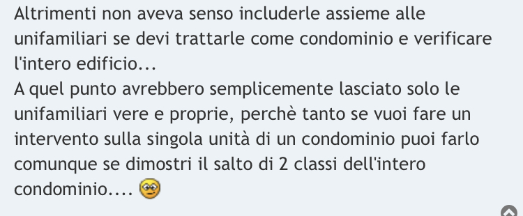

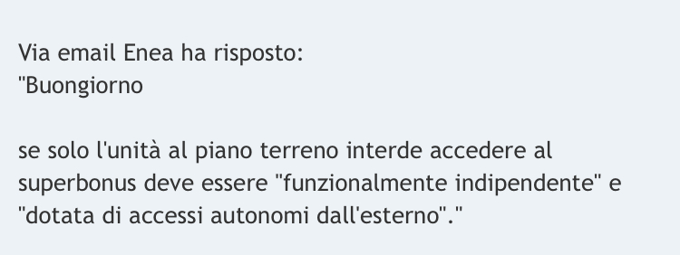

Re: Differenza tra condominio minimo di 2 e 2 unità funz.indi
Comunque nn per dire ma ade dice che tetto in comune a prescindere da condominio hanno aggiunto ingresso indipendente anche in corte o zone comuni stanno facendo il chiarimento per le fogne richiedono impianti indipendenti direi che è più che chiaro no
Mi sembra un ragionamento che nn fa una piega
- 70780F20-E609-468E-A212-5A57690B9A84.jpeg (155.29 KiB) Visto 13145 volte
Direi a questo punto che il condominio o non condominio sia risolto
- E562FE74-8EC3-4640-A76B-8AD9B1FE99AA.jpeg (82.4 KiB) Visto 13066 volte
- Messaggi: 10642
E' quello che credi tu.
mi sa che mi sono perso la domanda e d i relativi dubbimaxmar11 ha scritto: dom nov 22, 2020 00:52 Direi a questo punto che il condominio o non condominio sia risolto
anche perchè quello nell immagine l è più che assodato e scontato direi
Ma perdonami lo ha detto ade lo conferma Enea di cosa altro hai bisogno?
Si stava chiarendo il concetto di condominio su unità indipendente
Circolare 24 ade
credo abbia più valenza ade visto che la pratica 110 finisce a loro di qualsiasi cosa possiamo dire noi, poi sulla possibilità di fare lavori sul tetto in comune se ne può discutere ma solo su quello
- 93D8DC92-DF8E-4FFF-8992-970DC8B87F39.jpeg (131.17 KiB) Visto 13002 volte
