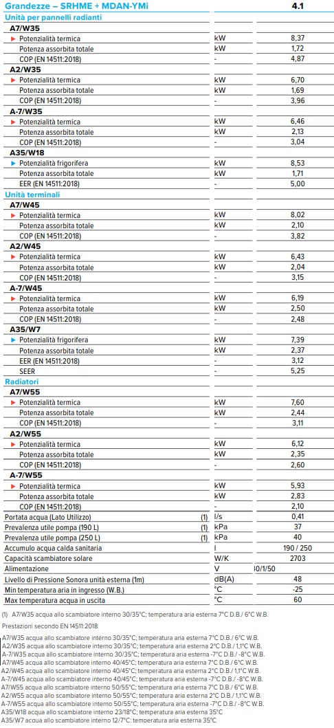

PDC: Clivet Sphera Evo 4.1 (allego scheda tecnica e depliant illustrativo), unità esterna + interna con serbatoio acs 250lt + kit accumulo inerziale 40lt.
Nel serbatoio prevista resistenza integrativa x risc. da 2kw (penso serva in caso di guasto pdc per riuscire comunque a scaldare acqua?).

il termotecnico dice che mi dovrebbero bastare 6kw monofase.
Ovviamente dipenderà dalle varie abitudini, cercando di organizzarci per sfruttare il fotovoltaico programmando lavatrici, ecc.
Poi immagino che quando la pdc sarà tirata, più induzione al lavoro... magari se attacco anche la lavatrice mi salta la corrente... corretto?
Se sì, penso (e soprattutto spero) anche visti gli ultimi inverni, che siano pochi giorni all'anno in cui la pdc sia in difficoltà e si metta ad assorbire tantissimo...
Invece, un'impiantista che mi ha fatto il preventivo sulla base dei progetti del termotecnico, asserisce che ci vorrebbe una trifase con almeno 10-12kw per stare tranquilli e aumentare di conseguenza il fv.
A parte i costi immagino superiori della trifase, dovrei cambiare pdc perchè quella mi pare non la facciano... senza contare aumento costi anche per il fv...
Se avesse ragione e facessi comunque mono 6kw poi sarei "bloccato" e non potrei avere più kv dal gestore elettrico...
se avesse torto vado a spendere di più in corrente e sicuramente in impianti per nulla... e non so se mai ammortizzerò la spesa (già ora è tosta tra tutto).
