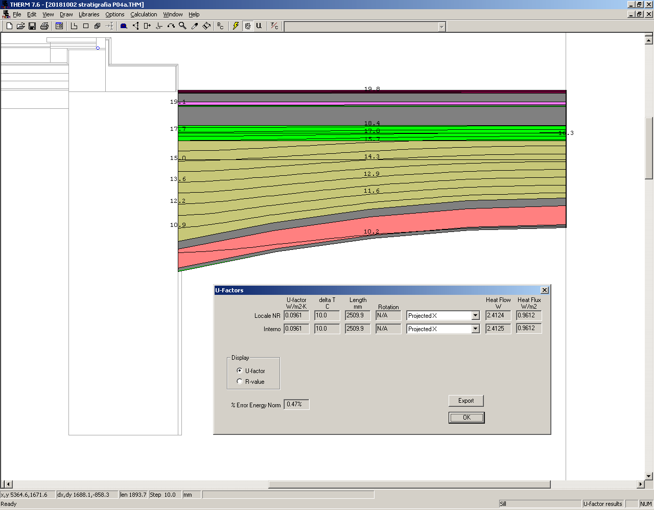

In questi casi io la simulo con Therm. Basta fare la simulazione su metà volta tagliando in mezzeria.
(vedi esempio allegato con U=0.096)
Fabrizio
20181002 stratigrafia P04a.png (18.19 KiB) Visto 5564 volte

Corretto come procede fp67.
(A parte il valore di U che è 0,96 e non 0.096... :mrgreen: )

Terminus ha scritto: lun ott 26, 2020 23:33 (A parte il valore di U che è 0,96 e non 0.096... :mrgreen: )
No, no. Era proprio 0.096 (guarda risultato in therm) per quanto possa sembrar strano.
In quel caso il riempimento sopra l'estradosso della volta fu fatto con materiale leggero e coibente. Il ridondante spessore era dovuto alla necessità di raggiungere una determinata quota. Poi fu pure posato uno strato di xps.
Di qui il valore effetivamente un po' "stupefacente", arrotondabile a 0.1
