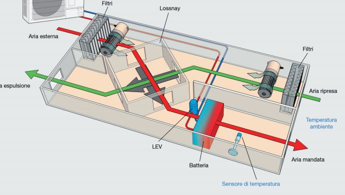

Nel senso che ho uno scambiatore e poi a valle l'aria da immettere attraversa una batteria a espansione diretta che fa parte del VRF, una cosa simile a quella che vedi in figura, per cui prima avviene il recupero di calore e poi la batteria scalda/raffredda .Esa ha scritto: sab ott 03, 2020 17:40 Non mi è molto chiaro: come può la batteria ad espansione diretta riscaldare l'aria ?

Quindi non è sempre una batteria ad espansione diretta, ma può diventare un condensatore, e riscaldare.
Non ho idea di come si possa pensare di regolare la temperatura con una modulazione accettabile, installando una batteria che passa dal caldo al freddo con un refrigerante che evapora o condensa.
Per quanto mi riguarda, i VRV/VRF non rientarno tra i miei preferiti. Le ragioni? eccole: costo iniziale, vincoli di manutenzione molto (troppo) gravosi e penalizzanti (e spesso eseguiti da personale non preparato), inquinamento (GWP elevato).
Poi ci sono situazioni in cui rappresentano la soluzione migliore.
Se devi postriscaldare l'aria di 3/4°C, basta una batteria elettrica modulante (relè SRC). Se devi raffreddare, è un'altra musica ...

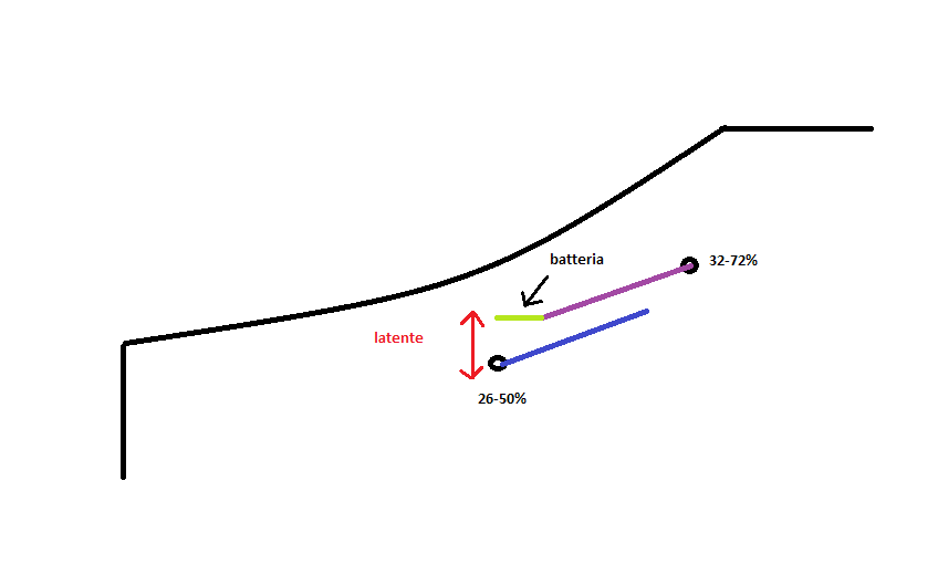

shinobi9 ha scritto: dom ott 04, 2020 09:40 Non ho capito che intendi..se il recuperatore con la sua batteria sono parte del sistema vrf la batteria si comporta ne più ne meno come una unità interna del vrf...fa da condensatore o evaporatore a seconda delle stagioni. esistono anche recuperatori che hanno in pratica tutta la pompa di calore al loro interno tipo sephir della clivet a quanto ho capito da Ronin..ma non è questo il caso.
Una batteria dx si comporta in modo molto diverso rispetto ad una batteria caldo-freddo promiscua ad acqua.
Per capirne il motivo, bisogna soprattutto capire come avviene l'inversione di un ciclo frigorifero, tempi e modi, e la difficoltà di modulazione e di regolazione del fluido frigorigeno.
Quando scrivi "fa da condensatore o evaporatore a seconda delle stagioni" è chiaro che tu immagini un anno composto da sole due stagioni.
Invece sono 4. E quelle che ti creeranno problemi sono le due stagioni che hai ignorato.

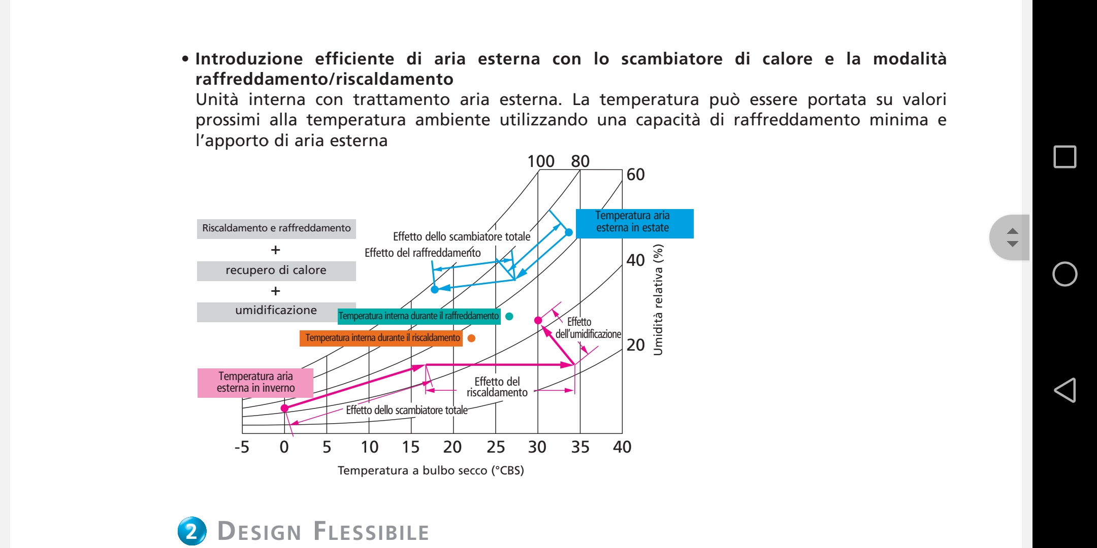

Ok ho capito.. interessante..ma come posso approfondire il discorso? il vrf è una tipologia impiantistica per la quale come letteratura non ho trovato niente proprio!.
Quindi in sostanza queste macchine tipo Daikin VKM sono così tanto inaffidabili?

non è che sono inaffidabili, quello che NNN sta cercando di dire è che a differenza delle unità interne, il recuperatore ha dei limiti operativi per cui la sua batteria è un sistema di trattamento dell'aria che immette, non un sistema di riscaldamento/raffrescamento degli ambienti con la flessibilità delle unità split.
questi sistemi (autonomi come lo zephir o integrati nel VRF) sono pensati per "non aumentare" i carichi termici che saranno poi gestiti dalle unità split, a differenza delle UTA idroniche che invece i carichi li gestiscono direttamente, anche se in condizioni ambientali intermedie sono magari capaci di partecipare.
se pensati e gestiti in questo modo i problemi citati da NNN non dovrebbero esserci.

No scusa tu mi sono espresso malesimcat ha scritto: mer ott 14, 2020 21:20 Riscusami, ma io ho inteso che intendi prevedere un'unità che TRATTA l'aria (con batteria), ovvero non un semplice recuperatore di calore (solo ventilazione, quindi: dove è il problema? L'aria la immetti già alle giuste condizioni. Considera però, salvo nuovi modelli, non trovi niente sopra i 1.000 mc/h (mentre la sola ventilazione ha taglie più grandi)
Quindi concordo con la frase di arkanoid:
E come dice sempre arkanoid devo vincere anche il sensibile dell'aria immessa ma quello ho notato che è poca cosa perchè se l'aria esterna è a 32 e ho il recuperatore con le efficienze dichiarato immetto a 26,7 °C.arkanoid ha scritto: gio ott 15, 2020 10:14 Se usi un recuperatore senza trattamento devi caricare il sensibile "extra" (immetti a più di 26°C) ed il latente che devi togliere all'aria di rinnovo sui terminali in ambiente.
Diverso e più interessante è il discorso della ventilazione con batteria ad espansione diretta messa dopo il recuperatore entalpico. Io ho previsto questa batteria per immettere aria a temperature neutre quindi abbattere il carico sensibile ma se ragiono sul diagramma psicrometrico nel caso estivo questo raffrescamento lo avevo inteso a X costante ovvero uno scambio sensibile ergo il carico latente resta invariato( la vede così anche il tecnico dell'agenzia di zona) ..vi mi state dicendo che la macchina regola la X portando a condensare acqua ? per poi immettere aria a u.r. 100% oppure post riscaldandola? però non è un uta..mi pare difficile che lo faccia.
Per quanto riguarda la sonda di CO2 concordo in pieno
In allegato ho messo come stanno le cose nel pscicrometrico secondo me. Indipendentemente dalla batteria ( verde chiaro) il latente in rosso resta uguale ..credo..
- Immagine.png (7.04 KiB) Visto 10500 volte

Su quello che ha scritto arkanoid nessun dubbio!
Se prosegui sulla strada delle unità interne tipo VKM Daikin, GUF Mitsubishi Electric, e tutte le altre gemelle degli altri produttori (sono tutte uguali...), non c'è da cercare di fare chissà cosa...(fermo restando la doverosa formazione nel capire come funziona); sono unità che fanno un trattamento completo dell'aria (come minimo immessa neutra rispetto all'ambiente, ovviamente alle prestazioni e condizioni dichiarate...).
Le unità interne le dimensioni per neutralizzare i carichi sensibili ed il latente delle persone.
Sono scelte progettuali.

Ciao grazie della risposta. Guarda si potrebbe trattare (ancora è un'ipotesi) del Vkm daikin. Secondo te quali trattamenti effettua per vincere il carico latente ovvero come va a deumidificare (eslusa la deumidicazione dovuta allo scambiatore)? In estate non raffresca a umidità assoluta costante?
Ok in allegato ho trovato il diagramma del vkm. In effetti in estate la X cala... Come mai?arriva in quel punto per il discorso del fattore di bypass?
- Screenshot_20201015_194049_com.dropbox.android.jpg (364.64 KiB) Visto 10466 volte
