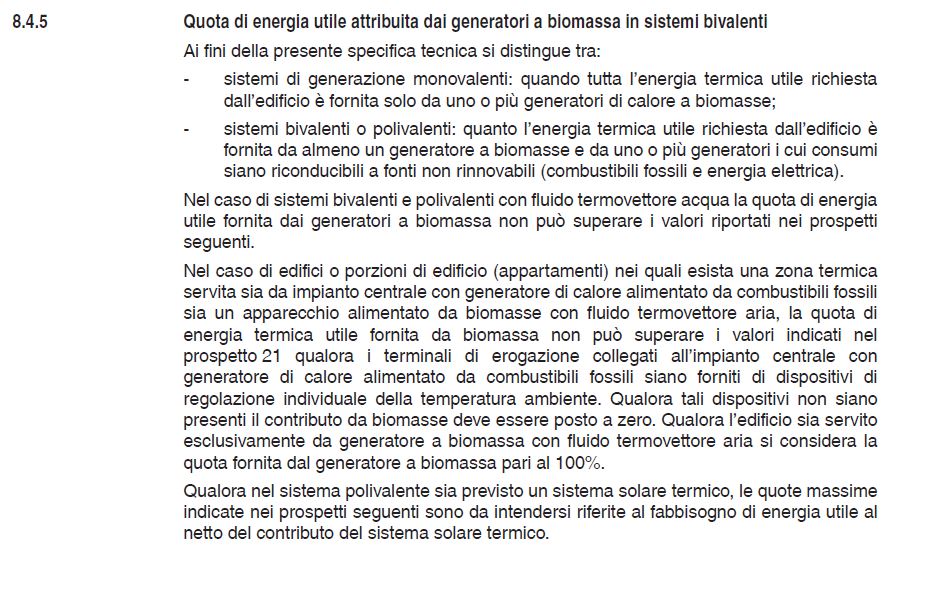

Ovvero le biomasse combustibili..... perciò a meno che non ci bruci della cacca essiccata, fino a prova contraria la comune legna e il pellet rispondono ai requisiti dell'allegato X (del resto questo vale anche nei nuovi impianti).
Distinguiamo quello che è il "contributo rinnovabile" dato dagli impianti a biomasse ai fini dei riconoscimento delle quote FER (quindi verifiche L10), con quelli che sono i fattori di conversione in energia primaria delle biomasse (fp,ren fp,nren) che dipendono solo dal combustibile.
Per tanto la stufa di mia nonna certamente non la posso utilizzare per verificare la copertura del 50% da FER se la metto in una nuova costruzione, ma se faccio un APE della casa di mia nonna (con i buchi nel muro e le finestre coi vetri rotti), è facile che risulti una classe C... 8)

Ovvero le biomasse combustibili..... perciò a meno che non ci bruci della cacca essiccata, fino a prova contraria la legna e il pellet rispondono ai requisiti dell'allegato X (del resto questo vale anche nei nuovi impianti).
Anche secondo me...

Inoltre, leggendo la UNI TS 11300-4 nel capitolo sui sistemi bivalenti, ho difficoltà a comprendere quale prospetto utilizzare.
Ad esempio, se ho un caminetto oppure una stufa a pellet in soggiorno ed una caldaia a gas con radiatori e vts per tutto l'appartamento, quale prospetto devo usare per stabilire la quota fornita dalla biomassa? la norma dice il prospetto 21. Ma il prospetto 21 parla di sistemi di riscaldamento con fluido termovettore acqua, ed al proprio interno fa distinzioni fra impianto con o senza accumulo. Mi sembra sbagliato, forse intendevano il prospetto 23?

Edilclima parla di UNI TS 13400 -4 paragrafo 8.4.5

E' corretto, ma il problema è proprio il contenuto del paragrafo, che fa riferimento a vari prospetti e non ho ben chiaro quali.
Per esempio nel caso del caminetto secondo me sarebbe il 23 e non il 21 come invece c'è scritto ...

Ma per tornare ai prospetti, non credete che quello da usare sia il 23 quando ho un caminetto o una stufa?
Ok il 23 peccato che non ci sia nulla di assimilabile ad un camino aperto...
