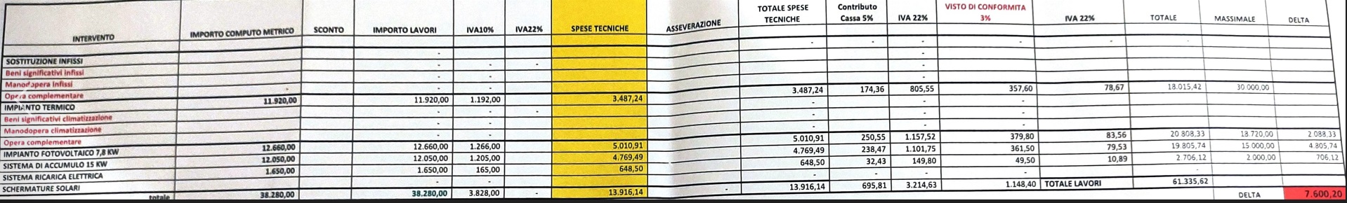

Re: calcolo parcella
Ma alla fine de tutta sta roba...che importo ti viene fuori???
Ma considerando un valore delle opere di c.a. 60000€ il compenso risulta di c.a 8000€
Buongiorno, non mi è chiara una cosa o forse mi è sfuggita, ma la parcella finale la calcolo con tutte le formulazioni sull'importo da computo metrico o sugli effettivi importi da preventivi/fatturazioni delle ditte?
I compensi si calcolano sugli estimativi, senza considerare lo sconto impresa.LaBruna ha scritto: mer set 09, 2020 08:16 Buongiorno, non mi è chiara una cosa o forse mi è sfuggita, ma la parcella finale la calcolo con tutte le formulazioni sull'importo da computo metrico o sugli effettivi importi da preventivi/fatturazioni delle ditte?
Come ho già detto in precedenti post, il CNI ha pubblicato una guida in merito al calcolo degli onorari, non so se lo hai letto.SMpi ha scritto: mar set 08, 2020 19:43 Premetto che sono un perito Termotecnico, quindi seguo solo la parte energetica di isolamento involucro/infissi ed impianti.
Questo il link https://www.cni.it/pubblicazioni-cni
Mio parere, non da tutti condiviso, è che dovremmo prendere questo come riferimento.
La differenza sostanziale rispetto al tuo ragionamento sta nell'importo su cui calcolare le prestazioni.
CNI nella sua guida, calcola l'importo in questo modo:
1) valore dell'immobile allo stato attuale suddiviso tra edile e impianto termico
2) importo lavori edili
3) importo lavori impianto termico
4) importo lavori impianto elettrico (a mio avviso solo se c'è il progettista atrimenti lo metterei nell'edile)
Le prestazioni sono:
A) Diagnosi energetica stato di fatto Qbll.22
calcolata su 1) suddivisa nelle categorie edilizia e impianti
B) Progettazione
- preliminare Qbl. 01, 02, 16
- definitiva Qbll. 01, 03, 05, 21, 23
- esecutiva Qblll. 01, 02, 03, 04, 05, 07
calcolate su importo lavori stimati 2+3+4) suddivisi nelle categorie edilizia, impianto termico, impianto elettrico
C) Direzione Lavori Qcl. 01, 02, 09, 11, 12
D) Collaudo-APE Qdl.05
calcolata queste categorie
- valore opera edile esclusi impianti 1)
- importo lavori impianti 3+4
COMMENTI PERSONALI
1) Manca l'ASSEVERAZIONE. Ho chiesto al mio Ordine che girerà il quesito al CNI.
Su questo alcuni colleghi suggeriscono di prendere a riferimento Qdl.01 Collaudo tecnico amministrativo e Qdl.02 Revisione tecnico contabile.
Io ci andrei cauto, in quanto facilmente contestabile.
Tra l'altro su questa prestazione non c'è chiarezza (chi firma cosa?) per cui è anche difficile fare valutazioni di compenso.
Personalmente cercherò di evitare come la peste, limitandomi a fare da consulente per la compilazione relativa ai requisiti.
2) Nelle voci della progettazione come della direzione dei lavori, mentre prestazioni come strutture, impianti, meccanici ed elettrici, sicurezza, acustica, c'è una netta distinzione degli attori, se parliamo di efficienza energetica così non è. Il progetto è fatto a due mani tra "architetto" e "termotecnico". Così come generalmente capita che sia richiesta l'assistenza di cantiere.
Questo nodo si scioglie in 2 modi a mio avviso
a) quello semplice: se il resto delle voci accontenta il termotecnico, questi rinuncia a tutte le voci relative alla progettazione
b) in caso contrario serve un accordo preliminare di ripartizione tra "architetto" e "termotecnico"
3) A mio avviso la voce D) come formulata da CNI è errata, in quanto considera solo l'APE dello stato attuale, come se nella diagnosi energetica (voce 1) comprendesse l'APE attuale.
Io procederò così.
Nella diagnosi comprendo lo studio di fattibilità e parte della progettazione "termotecnica" (cercando di evitare per semplicità e chiarezza di ripartire la progettazione con l'architetto).
Per APE considero:
- APE ATTUALE valore edificio 1) sia edile che impianto
- APE PROGETTO su categorie edile (valore attuale+progetto), impianti (valore attuale+progetto)
4) Non ho ancora fatto valutazioni reali, ma credo che prendendo a riferimento il CNI nascerà il problema di far rientrare tutto nelle spese massime, in quanto l'incidenza professionale aumenterà in maniera considerevole. La cosa si risolverà concordando uno sconto che sia in linea con tutti gli altri attori della filiera (imprese, fornitori ecc).
Mi piacerebbe sapere le vostre opinioni.

Le prestazioni tecniche previste, in termini molto spicci sono le seguenti:
1) FASE INIZIALE:
1.a) RILIEVO INVOLUCRO EDILIZIO ESISTENTE
1.b) RILIEVO IMPIANTI MECCANICI ESISTENTE
1.c) ATTESTATO PRESTAZIONE ENERGETICO EDIFICIO (STATO ANTE OPERA):
2) FASE PROGETTO PRELIMINARE
2.a) PROGETTAZIONE DI MASSIMA IMPIANTI MECCANICI
2.b) COMPUTO METRICO ESTIMATIVO DI MASSIMA IMPIANTI MECCANICI:
3) FASE PROGETTO DEFINITIVO
3.a) PROGETTAZIONE ISOLAMENTO TERMICO
3.b) ANALISI PONTI TERMICI
3.c) SPECIFICHE CARATTERISTICHE SERRAMENTI
3.d) PROGETTAZIONE IMPIANTI MECCANICI
3.e) FONTI RINNOVABILI
3.f) RELAZIONE TECNICA EX L.10/91
3.g) COMPUTO METRICO ESTIMATIVO IMPIANTI MECCANICI SECONDO PREZZIARI UFFICALI (Il computo inerente gli isolamenti termici sarà eseguito dall'ingegnere edile)
4) FASE ESECUZIONE LAVORI
4.a) SUPPORTO ALLA DIREZIONE LAVORI PER ISOLAMENTI STRUTTURE EDILIZIE
4.b) DIREZIONE LAVORI IMPIANTI MECCANICI
4.c) N.2 ASSEVERAZIONI REQUISITI TECNICI E CONGRUITA’ SPESE SUPERECOBONUS - PER STATO AVANZAMENTO LAVORI
5) FASE FINALE
5.a) ATTESTATO QUALIFICAZIONE ENERGETICO:
5.b) ATTESTATO PRESTAZIONE ENERGETICO EDIFICIO CONVENZIONALE(STATO POST OPERA):
5.c) ATTESTATO PRESTAZIONE ENERGETICO EDIFICIO REGISTRATO DA CARICARE SUL SITO REGIONALE (STATO POST OPERA):
5.d) ASSEVERAZIONE REQUISITI TECNICI E CONGRUITA’ SPESE SUPERECOBONUS - FINALE
5.e) PRATICA ENEA RISPARMIO ENERGETICO “SUPERECOBONUS”:
5.f) PRATICA ENEA RISTRUTTURAZIONE EDILIZIA “BONUSCASA”:
Ai sensi del DM 17/06/2016, leggendo anche i vari commenti qui sul forum, ho previsto le seguenti prestazioni (affianco ho riportato il riferimento all'elenco sopra):
Impianti - Impianti meccanici a fluido a servizio delle costruzioni
Valore dell'opera [V]: (Ho inserito una stima delle sole opere impiantistiche soggette a 110%)
Parametro sul valore dell'opera [P]: 20.4110% (Valore calcolato dal software)
Grado di complessità [G]: 0.85 (Valore calcolato dal software)
Descrizione grado di complessità: [IA.02] Impianti di riscaldamento - Impianto di raffrescamento, climatizzazione, trattamento dell'aria - Impianti meccanici di distribuzione fluidi - Impianto solare termico.
Specifiche incidenze [Q]:
Relazioni, planimetrie, elaborati grafici [QbI.01=0.09] (2.a)
Calcolo sommario spesa, quadro economico di progetto [QbI.02=0.01] (2.b)
PROGETTO DEFINITIVO:
Relazioni generali e tecniche, elaborati grafici, calcolo delle strutture e degli impianti, eventuali relazioni sulla risoluzione delle interferenze e relazione sulla gestione materie [QbII.01=0.16] (3.d, 3.e)
Rilievo dei manufatti [QbII.02=0.04] (1.b)
Elenco prezzi, computo metrico estimativo, quadro economico [QbII.05=0.07] (3.g)
Relazione energetica (ex Legge 10/91 e s.m.i.) [QbII.21=0.03] (3.f)
Diagnosi energetica (ex Legge 10/1991 e s.m.i.) degli edifici esistenti, esclusi i rilievi e le indagini [QbII.22=0.02] (1.c, 5.b, 5.c)
Direzione lavori, assistenza al collaudo, prove di accettazione [QcI.01=0.32] (4.b)
Liquidazione (art. 194, comma 1, d.P.R. 207/2010) - Rendicontazioni e liquidazione tecnico contabile [QcI.02=0.03] (4.c)
Contabilita' dei lavori a corpo:
- Fino a 25'000.00 €: QcI.10=0.035 (4.c)
Collaudo tecnico amministrativo [QdI.01=0.08] (5.a, 5.d)
Revisione tecnico contabile (Parte II, Titolo X, d.P.R. 207/2010) [QdI.02=0.02] (5.d)
Attestato di certificazione energetica (art. 6, d.Lgs. 311/2006) esclusa diagnosi energetica [QdI.05=0.03] (1.c, 5.b, 5.c)
Edilizia - Edifici e manufatti esistenti
Valore dell'opera [V]: (Ho inserito una stima delle sole opere di coibentazione involucro edilizio, anche se è un pò in sovrapposizione con l'Ingegnere edile)
Categoria dell'opera: EDILIZIA
Destinazione funzionale: Edifici e manufatti esistenti
Parametro sul valore dell'opera [P]: 16.3838% (Valore calcolato dal software)
Grado di complessità [G]: 0.95 (Valore calcolato dal software)
Descrizione grado di complessità: [E.20] Interventi di manutenzione straordinaria, ristrutturazione, riqualificazione, su edifici e manufatti esistenti.
(Non c'è nulla perchè tutto in capo all'Ing. edile)
PROGETTO DEFINITIVO
Relazioni generali e tecniche, elaborati grafici, calcolo delle strutture e degli impianti, eventuali relazioni sulla risoluzione delle interferenze e relazione sulla gestione materie [QbII.01=0.23] (3.a, 3.b, 3.c)
Rilievo dei manufatti [QbII.02=0.04] (1.a)
Diagnosi energetica (ex Legge 10/1991 e s.m.i.) degli edifici esistenti, esclusi i rilievi e le indagini [QbII.22=0.02] (1.c, 5.a, 5.c)
Ufficio della direzione lavori, per ogni addetto con qualifica di direttore operativo [QcI.05=0.1] (4.b. In questo caso non ho messo intera D.L. perchè sarà eseguita da Ing. edile ed io supporterò solo per la parte di rispondenza delle coibentazioni con il progetto)
Collaudo tecnico amministrativo [QdI.01=0.08] [QdI.01=0.08] (5.a, 5.d)
[QdI.01=0.08] (Ho omesso revisore tecnico contabile e contabilità delle opere in quanto eseguite da Ing. edile)
Attestato di certificazione energetica (art. 6, d.Lgs. 311/2006) esclusa diagnosi energetica [QdI.05=0.03] (1.c, 5.a, 5.c)
Mi rimane il dubbio se certificazione energetica e collaudo tecnico amministrativo ("asseverazione") vadano moltiplicate per il numero di volte che vengono eseguite (2 x APE e 3 x Asseverazione).
Personalmente, per il settore di mia competenza, ritengo che selezionare solo L.10/91 e APE sia troppo limitativo, in quanto, sia per gli isolamenti che per gli impianti, il mio lavoro non si limita a compilare la sola relazione, ma produco elaborati grafici degli impianti, stratigrafie, studi ponti termici, ecc...
Altro aspetto è la sovrapposizione di competenze, però dal momento che la committenza affida incarichi separati a figure tecniche diverse, penso che anche la congruità possa far riferimento ai singoli incarichi.
e
che differenza c'è?

Sono incappato qui, avendo consegnato lo studio di fattibilità. Ho provato a fare come dice il CNI, nel mio caso ho un piccolo condominio per 543 mq totali di superficie utile.Non so se la domanda sia banale, ma come vi comportate per il calcolo del “ valore dell'immobile allo stato attuale “?
Secondo la guida del CNI si dovrebbe conoscere il costo di costruzione dell’opera, la vedo dura.
Si può pensare di stimare il costo di costruzione considerando ad esempio: superficie lorda x 1000 €/mq ... oppure prendere il valore di mercato (tabelle OMI), ma sono due cose diverse, sono dubbioso, consigli?
Provincia di Bologna, contesto residenziale, 1000 €/mq è anche basso, ma mi sta bene tenerlo per buono.
In CT il costo è circa 50.000€, dato che tecnicamdente comprando l'appartamento acquisti anche la tua quota parte di CT, questo valore mi sembra corretto scorporarlo dal prezzo degli appaertamenti. Per fare conto pari faccio un analisi con:
Stima Edificio = 500.000€
Stima CT = 50.000 €
Nel tool di professione architetto seleziono:
Parte edile
- valore dell'opera 500.000€
- categoria Edilizia E.20
Prestazioni affidate:
QdI.05: Attestato di certificazione energetica (art.6 d.lgs. 311/2006)esclusa diagnosi energetica (x2)
Parte impianti
- valore dell'opera 50.000€
- categoria Impianti (A) IA.02
QaI.01: Relazione illustrativa (art. 14, comma 1, d.P.R. 207/2010)
QbII.02: Rilievi dei manufatti (art.243, comma 1, lettere c) d.P.R. 207/10-art.28, d.P.R. 207/10).
In realtà la relazione illustrativa è un po' più corposa, indico i risultati dell'ape pre e post, un'analisi (anche se non approfondita) di costi di intervento e risparmi di esercizio.
Tra ricchi premi e cotillion viene quasi 2.500€
Se considero anche le lavorazioni che termino a breve;
Parte Edile
QbII.21: Relazione energetica (ex Legge 10/91 e s.m.i.)
Parte impianti
QbII.05: Elenco prezzi unitari ed eventuali analisi, Computo metrico estimativo, Quadro economico (art.24, comma 2, lettere l), m), o), d.P.R. 207/10)
Ora sono circa a 4.800€
DUBBI E CONSIDERAZIONI:
1) non metto mai il rilievo dei manufatti nella parte edile per lasciarla all'edile (appunto). Cautelativo...
2) posso indicare 2 volte l'APE anche se convenziale e sia per la parte edile che impianti? Secondo me sì
3) non faccio l'elenco prezzi unitari, penso che potrebbe essere corretto considerare il 66% dell'importo della voce dato che 1/3 non lo produco. L'importo è comunque basso e non sposta
4) la L10, coinvolgendo sia strutture che impianti, posso considerarla in entrambe le sezioni?
5) in mezzo a tutte le voci di relazioni, il progetto di CT (e la pratica INAIL se me la chiedessero) non so in che voce farla ricadere. Sto pensando di utilizzare l'art. 6 del DM e fare una quotazione a parte, considerando 2-4 gg lavorativi a seconda del tipo di intervento

io sono un committente e applicando il dl2016 su batterie e colonna ricarica questo è quello che succede: uno sforo di 7600 euro in quanto il termotecnico dice che nessuno glielo vieta di applicarlo, ed in sostanza ha replicato le stesse voci della parte tecnica sia su ftv che batterie e collona;caputese ha scritto: mar set 01, 2020 14:14 Penso sia evidente che il DM 17/06/2016 non sia adeguato per deteriminare in maniera certa la parcella per tutte le prestazioni inerenti il 110%. Se devo stimare le spese tecniche per APE (più di uno!) e L10 il parametro dell'importo dei lavori non è sufficiente. Poi, la pubblicazione del CNI a mio avviso è totalmente inutile, perchè se riportata alla piccola scala di un intervento su unifamiliare darebbe parcelle insufficienti anche solo per fare le pulizie negli immobili asseverati.
Poi, per i 4 spicci della parcella per la L10 i colleghi che ti chiedono preventivo vorrebbero affibbiarti anche progettazione del'involucro, calcolo ponti termici, progetto degli impianti, perchè per loro rientra tutto nella L10. Una volta che fai un APE cosa ti costa farlo pre intervento, post intervento, con la legge nazionale, con quella regionale... tanto fa tutto il software! Asini noi che fino ad oggi gli si è concesso questo atteggiamento.
mi pare abbastanza assurdo ; è giusto pagare ci mancherebbe, ma presentare un conto del genere su valutazioni e conteggi mai eseguiti, mi sembra più una truffa che altro.
- befe110 spese jpeg.jpg (235.55 KiB) Visto 19283 volte
grazie della rispostaben10 ha scritto: mar giu 21, 2022 07:14si, è una truffa ma dettata soprattutto dall'incertezza delle regole. Per non rischiare contestazioni la gran parte degli asseveratori spalma la spesa in maniera proporzionale ai valori delle fatture asseverate. Loro non ci guadagnano o perdono niente. Ma questo è il risultato.... E questa mancanza di coraggio crea grande svantaggio al cliente finale.befe110 ha scritto: dom giu 19, 2022 20:17io sono un committente e applicando il dl2016 su batterie e colonna ricarica questo è quello che succede: uno sforo di 7600 euro in quanto il termotecnico dice che nessuno glielo vieta di applicarlo, ed in sostanza ha replicato le stesse voci della parte tecnica sia su ftv che batterie e collona;caputese ha scritto: mar set 01, 2020 14:14 Penso sia evidente che il DM 17/06/2016 non sia adeguato per deteriminare in maniera certa la parcella per tutte le prestazioni inerenti il 110%. Se devo stimare le spese tecniche per APE (più di uno!) e L10 il parametro dell'importo dei lavori non è sufficiente. Poi, la pubblicazione del CNI a mio avviso è totalmente inutile, perchè se riportata alla piccola scala di un intervento su unifamiliare darebbe parcelle insufficienti anche solo per fare le pulizie negli immobili asseverati.
chiedo: da committente, essendo palese che qualcuno ci vuole magiare e fare creste sopra, io come mi posso tutelare ? Posso "segnalarlo" a qualche ente, agenzia entrate, albo termotecnici ?
Oppure essendo tutto "all' italiana" mi devo fare andar bene le cose sennò perdo bonus e soldi anticipati ?
Vorrei presentarmi all'incontro risolutivo con normative/tetti massimi o qualcosa di concreto su cui "appellarmi" in maniera oggettiva.
Chiaro, Ho capito e vi ringrazio.
Per cui (scusate se insito) è corretto che abbia diviso tutte le voci una per una PDC, FTV, Accumulo, ricarica applicando per ognuno di esso il DL16 (anche su batterie e collonna però mi pare veramente esagerato apllicarlo, non ha nulla da conteggiarvi) .
Oppure dovevano essere ripartite in impianto termico / impianto elettrico (racchiudendo in esso batterie e colonna) ?
Perchè quello che mi fa specie è questo : ha comunicato che se eliminiamo la parte elettrica tutte le spese rientrano e senza problemi.
Ed è questo che mi spiazza; ossia la sua "fetta di guadagno" la prende con batterie , ftv, e colonna, laddove è l'installatore che ha gli oneri più grossi.
è formalmente corretto? secondo me si, a patto ovviamente che il calcolo sia eseguito correttamente
si arriva a giustificare cifre spropositate fuori da ogni logica? secondo me si, ma è un mio parere non voglio creare polemica
d'altra parte il tecnico è libero di determinare la propria parcella e il cliente è libero di trovarsi un altro tecnico o di rinunciare all'intervento
perfetto. capito il nesso. grazieponca ha scritto: mar giu 21, 2022 10:34rilievi, direzione lavori, sicurezza, cilas, ape ante e post, asseverazione possono essere conteggiati anche su opere che nella pratica non richiedono al tecnico troppo impegno quali le batterie di accumulo.befe110 ha scritto: mar giu 21, 2022 10:23 Chiaro, Ho capito e vi ringrazio.
