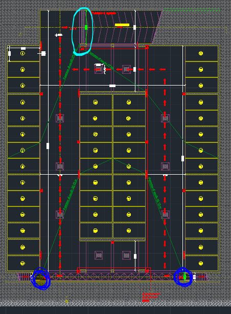

Quindi assumendo per l'autorimessa in questione:
1. Affollamento max di 117 persone.
2. Capacità di deflusso 37,5.
2. N moduli richiesti per il deflusso -> 4.
Avendo due uscite di sicurezza ad un estremo dell'autorimessa che soddisfano il deflusso ma non sono contrapposte.
Pensavo di utilizzare in via "eccezionale" una rampa superiore al 12% di pendenza situata in posizione contrapposta alle due uscite precedentemente descritte. (uscite di sicurezza in blu da 1,20m, in azzurro rampa carrabile 16% pendenza). E' possibile?
L'utilizzo in via "eccezionale" cosa prevede?

Re: Pendenza massima rampa via d'esodo autorimessa
L'utilizzo in via eccezionale è riportato nel CoPI, mi pare che stai progettando con il DM dell'86 quindi secondo me se è < 20% e non ha incarico per la progettazione per occupanti con disabilità è ok.
Però per l'esodo delle persone disabili potresti proporre uno spazio calmo, se all'interno dell'autorimessa è presente un occupante con disabilità che si fa?
se alla fine della rampa carrabile è presente un cancello, a meno di altre soluzioni tecniche dovresti inserire all'interno una porta con un maniglione antipanico, in modo che anche in assenza di alimentazione elettrica le persone possono esodare.
non puoi progettare con COPI e dm 1986. le due strade sono assolutamente alternative.marco.c ha scritto: mer ago 05, 2020 12:04 Grazie per la risposta.
