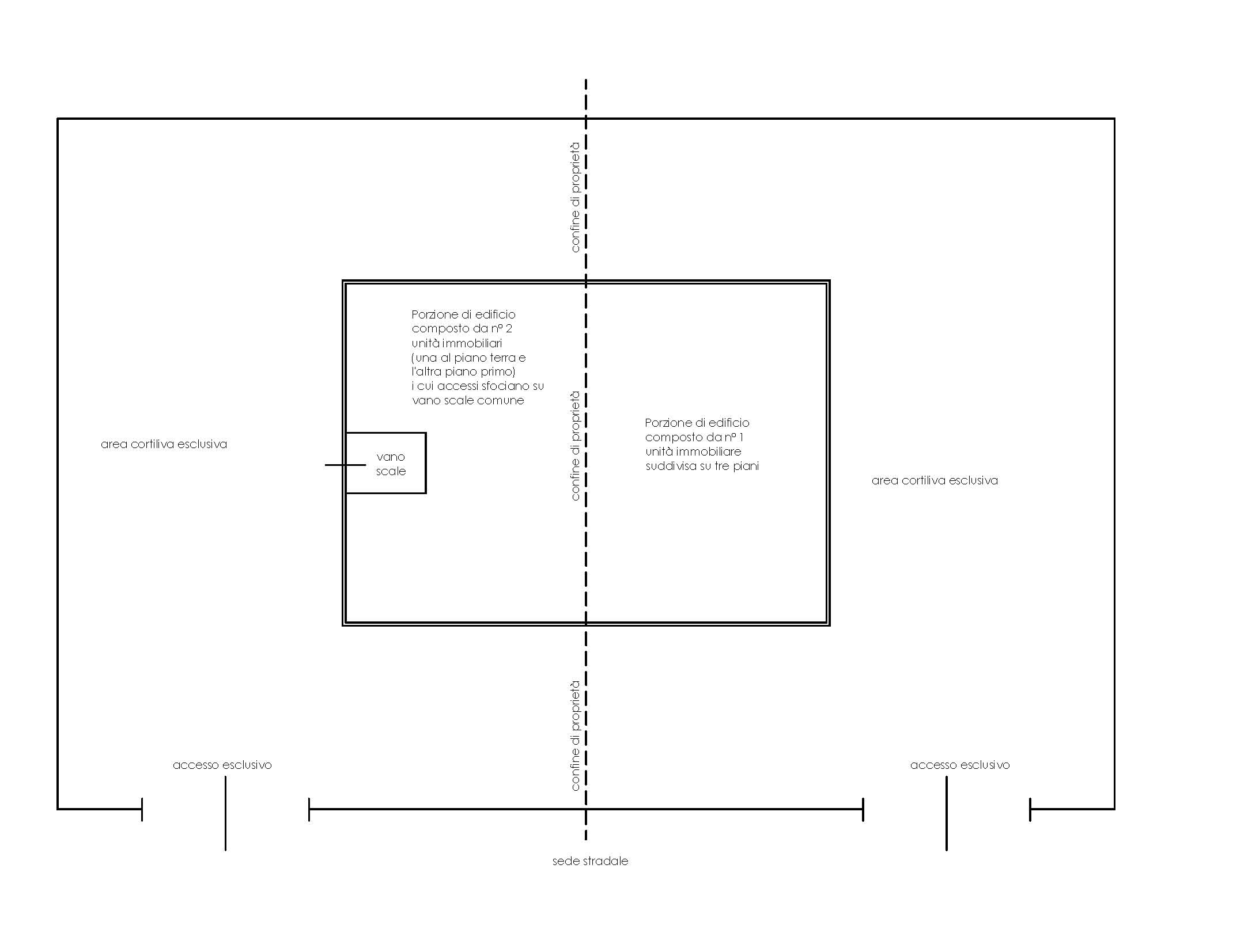

Mi trovo in questa situazione:
Edificio diviso in due:
- una porzione dell'edificio (DX) è composto da una unità immobiliare funzionalmente indipendente e dispone di un accesso autonomo (un proprietario);
- l'altra porzione (SX) è composta da n° 2 unità immobiliare indipendenti, MA che non sono dotate di accesso autonomo verso l'esterno, in quanto sfociano su vano scale comune (altro proprietario di tutte e due gli alloggi).
A parte il discorso di definizione di edificio... condominio minimo ecc... a caldo, secondo voi il 110% sulla porzione di SX?
Grazie in anticipo.
L.
EDIT: PS ovviamente il proprietario di DX non farà i lavori, quindi rimarrà la sola porzione di edificio di SX (non si trova in centro storico e non è vincolato il fabbricato)

Se leggi le altre discussioni troverai la risposta, per quanto oggi è dato sapere.
Cmq a sx non hai accesso indipendente dall'esterno, quindi devono agire come condominio.

Terminus ha scritto: mar ago 04, 2020 13:17 Se leggi le altre discussioni troverai la risposta, per quanto oggi è dato sapere.
