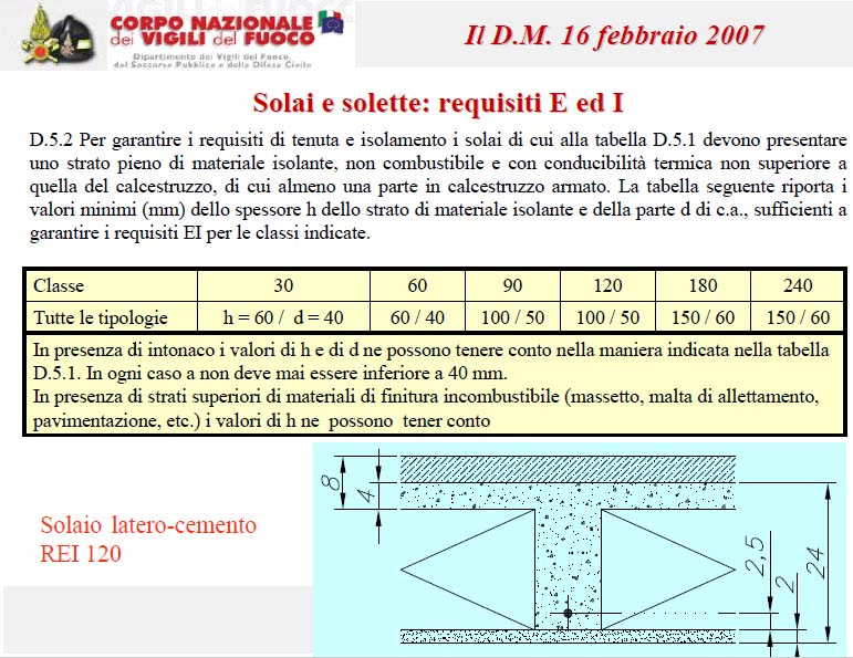

vi allego questa pagina tratta da "Approfondimenti sul D.M. 16 febbraio 2007 - La valutazione della resistenza al fuoco e i modelli certificativi" di Mauro Caciolai.
Guardando la sezione del solaio portato ad esempio, non riesco a capire come possa essere EI120. Secondo gli strati riportati dovrebbe essere EI60:
- 100 mm di strato pieno di materiale isolante, non combustibile etc.
- di cui 40 mm in calcestruzzo armato

Si considerano i 20mm di intonaco all'intradosso, sia nella quota H che in quella d.

Terminus ha scritto: gio lug 23, 2020 19:21 Si considerano i 20mm di intonaco all'intradosso, sia nella quota H che in quella d.
OK... Quindi è 100/60... mi ero fossilizzato sul fatto che per "d" si deve considerare solo cls armato.
Grazie mille

Scusate....mi sfugge il motivo per il quale per "d" posso considerare l'intonaco...non si considera solo la parte in c.a.?

Questo è quello che dicono le note alla tabella.
Lo spessore di intonaco va computato sia in H che in d, in rapporto 1:1 rispetto al cls.

Terminus ha scritto: ven lug 24, 2020 19:05 Questo è quello che dicono le note alla tabella.
Con l'interposizione di un isolante combustibile (es. EPS) cosa cambia ai fini dei calcoli R-EI?

Fermi rimanendo i requisiti minimi di tabella ?
Secondo me nulla, anzi potrà avere effetti benefici.

Si, con stessa stratigrafia del disegno sopra con isolamento EPS tra intonaco e pignatta.

Senza intonaco tra EPS e pignatta, ci potrebbe essere un diverso comportamento al fuoco del pacchetto rispetto al solaio standard (come distacchi del "cappotto" con scopertura dei travetti).
