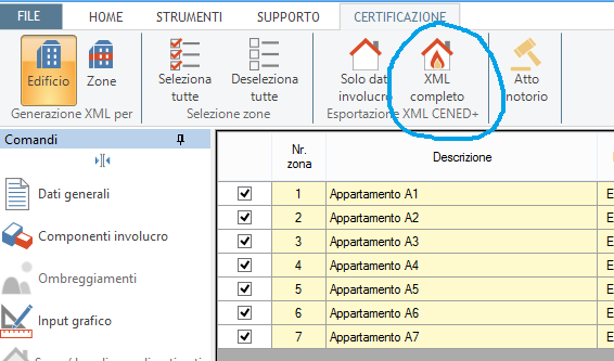

Io non ho mai operato su legge 10 o APE in Lombardia, ma ho file EC700 di edifici localizzati in Lombardia e se vado nella sezione ape trovo due pulsanti: uno per l'esportazione del solo involucro, l'altro per l'esportazione dell'xml completo. Non è sufficiente?Tom Bishop ha scritto: mer lug 01, 2020 06:19 Sono anni che dicono che completeranno l'esportazione dell'XML con la parte impianti, ma zero progressi sinora su quel fronte.
Su questo mi ci scontro anch'io da anni. Perlomeno sono riuscito (siamo?) a fargli abilitare il calcolo APE nazionale per intero edificio, proprio per poter fare ape di uniche UI caricate a zone. Ma resta il fatto che la parte impianto del software, per quanto spesso aggiornata e implementata negli anni, sconta ancora un'impostazione di fondo desueta.Tom Bishop ha scritto: mer lug 01, 2020 06:19 Quando esporto un edificio studiato a zone non riesco a fare l'APE in quanto le zone sono considerate subalterni. Ma non è propriamente sempre così nelle casistiche che si incontrano...

No, se carico xml esportato da Edilclima in Cened e inserisco gli impianti manualmente con pari caratteristiche le verifiche NZeb sono negative.mat ha scritto: mer lug 01, 2020 17:24Io non ho mai operato su legge 10 o APE in Lombardia, ma ho file EC700 di edifici localizzati in Lombardia e se vado nella sezione ape trovo due pulsanti: uno per l'esportazione del solo involucro, l'altro per l'esportazione dell'xml completo. Non è sufficiente?Tom Bishop ha scritto: mer lug 01, 2020 06:19 Sono anni che dicono che completeranno l'esportazione dell'XML con la parte impianti, ma zero progressi sinora su quel fronte.
Re: Verifiche NZeb Edilclima vs Cened
Mi riferivo alla possibilità (che ipotizzo dalla presenza del pulsante prima menzionato) di non dover caricare manualmente gli impianti su Cened, cosa che espone indubbiamente ad un lavoro oneroso aldilà del problema dell'esito contraddittorio delle verifiche.

Mi risulta che l'esportazione dell'xml completo la si possa fare solo con Termolog. E mi risulta anche che Termolog sia l'unico a fare le verifiche NZeb richieste da Cened, oltre a Cened+2 ovviamente.
Certo che è così, per cui:Tom Bishop ha scritto: ven lug 10, 2020 06:57 Mi risulta che l'esportazione dell'xml completo la si possa fare solo con Termolog. E mi risulta anche che Termolog sia l'unico a fare le verifiche NZeb richieste da Cened, oltre a Cened+2 ovviamente.

Ok, quindi in pratica questo pulsante non fa il suo dovere?
- ec700.PNG (32.2 KiB) Visto 10546476 volte

Ho appena messo in ordine l'aggiornamento all'ultima versione. Verificherò la bontà della nuova funzione.
No no! Figurati io ho ancora la versione 8. Penso sia perchè ho da sempre i moduli Piemonte e Lombardia (che una volta vendevano in accoppiata)
EDIT: trattasi ancora della versione 3 del modulo RL, a quanto pare nella 4 i pulsanti per esportare sono diversi

Adesso ho capito. Il pulsante che segnali era presente nelle vecchie versioni quando c'era ancora il Cened+
Ora quel pulsante è stato tolto
