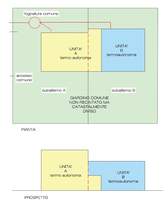

Volevo sottoporvi un caso reale, che credo sia esemplificativo di molte bifamiliari.
Nel caso in questione le due unità di proprietà di padre e figlio, sono catastalmente divise, con due civici, due accessi da giardino indipendenti, due impianti termici ed elettrici autonomi. la linea tratteggiata in rosso nel disegno segna la divisione strutturale tra le due case, l’unità A costruita 10 anni fa in buona classe energetica, e l’unità B, vecchia da demolire e ricostruire.
Le parti in comune sono oltre le porzioni strutturali di muri e solai, anche la fognatura e l’ingresso che avviene attraverso il giardino dell’unità A. Giardino che anche se catastalmente diviso in realtà è tutto aperto ed effettivamente sfruttato da entrambi.
Come vedete una parte dell’unità A è all’interno della struttura della porzione B.
L’intervento prevede:
- la demolizione e FEDELE ricostruzione della porzione B la quale ingloba appunto un magazzino di proprietà della porzione A
- l’isolamento del sottotetto e di un muro a nord dell’unità A (+ del 25% della sup. disp. tot.), ed il rifacimento della CT dell’unità A passando in pompa di calore.
- In base a come inquadro l’intervento e di come mi farà più comodo posso allacciare termicamente la futura unità B alla CT dell’unità A, oppure mantenerle autonome.
La domanda è con quale dei due punti dell’articolo 119 le tratto:
1) come due unità immobiliari site all’interno di edifici plurifamiliari che sono funzionalmente indipendente e dispongono di uno o più accessi autonomi dall’esterno?
In questo caso esterno si intende accesso da giardino esterno, o da pubblica via esterna?
Il fatto di avere fognatura e alcuni muri e solai in comune, le fa considerare funzionalmente autonome o no?
2) Come un intervento su un unico edificio condominiale costituito da 2 unità?
I massimali di spesa sono simili perché sia vengano tratte come due unità singole, sia come un condominio ho di fatto due tetti di spesa così suddivisi per ciascuna unità. In comune in ogni caso l'autorizzazione sarà unica ovviamente. Tra l'altro il figlio (unità A) è nudo proprietario della porzione del padre (unità B) pertanto anche fiscalmente si può scegliere se intestare separatamente l'intervento o tutto al figlio. Intervento che andrà in cessione del credito.

Nella tua configurazione vedo due interferenze.
Il tetto dell'edificio B è copertura anche del magazzino inglobato in A.
Le pareti esterne dell'edificio B sono parte comune, sempre perchè delimitano il magazzino di A.
In queste condizioni non credo si possa insistere su due unifamiliari indipendenti: intervenire su cappotto e tetto vuol dire intervenire su parti comuni.
Comunque per me l'indipendenza degli accessi è da intendersi dall'esterno dell'edificio, non dalla pubblica via, in quanto giardini/cortili in comune non condizionano l'intervento di riqualificazione energetica.
