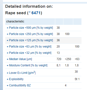

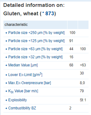

il mio problema è il reperimento dei dati della sostanza "semi di colza" per la classificazione atex, non riesco a trovare i dati necessari.
Mi hanno consigliato questo sito tedesco GESTIS - DUST-EX ma come potete vedere in allegato mancano molti dati e non sono neppure tanto chiari (visto che vengono riportati vari dati su colonne senza indicazioni).
Secondo voi è plausibile dire che, avendo eseguito i calcoli con la sostanza grano/frumento ed essendo questa sostanza più pericolosa per la quantità di polvere prodotta, la zona prodotta dalla colza rientra di sicuro all'interno della zona prodotta dal grano/frumento.
Che ne pensate?
Non saprei come venirne fuori anche perchè dire al cliente di far analizzare il prodotto, rischio la morte.....
dati grano.PNG (13.28 KiB) Visto 28835 volte
dati semi di colza.PNG (21.01 KiB) Visto 28835 volte

NoNickName ha scritto: gio giu 04, 2020 16:29 Credo che tu sappia che l'olio di colza è un combustibile (precursore del biodiesel) e che il 30-70% in peso è acido oleico.
Non credo che il tuo approccio sia sostenibile.
Certo sono d'accordo ma questo non significa che i semi di colza producano una maggiore quantità di polvere (sto eseguendo una valutazione sulle polveri), infatti nei vari cantieri ho visto la differenza tra la polvere prodotta dal grano/frumento e quella dalla colza, ed la prima ne produceva parecchia.
Quindi essendo entrambe polveri combustibili, per fare la valutazione in mancanza di dati, guarderei:
1) il LEL (che è uguale per entrambe)
2) la sostanza che produce più polvere (infatti dalle 2 schede allegate la quantità di particelle di polvere < 250 nm è maggiore nel grano)
Che ne pensate?

Io sinceramente farei un test alle polveri per vedere umidità, LEL, granulometria, ecc. Non è praticabile?

Sarebbe opportuno prelevare campioni nelle varie sezioni di impianto, se già in esercizio (approvvigionamento, stoccaggio, lavorazione, insacchettamento, ecc...) e determinare la curva granulometrica con dei setacci calibrati.
Siccome comunque la valutazione ATEX polveri è sempre molto cautelativa per la variabilità dei fattori fisici in gioco, puoi eseguire una prima classificazione sulla base di una polvere organica similare come granulometria media, per poi eventualmente affinare in base ai dati che riesci a reperire.
