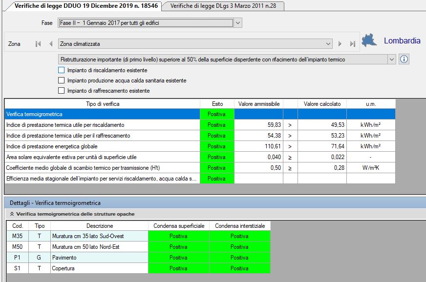

Buongiono, mi sono approcciato alla mia prima legge 10 con edilclima
Oggetto: Ristrutturazione rilevante edificio artigianale
Obbligo delle verifiche di legge Dlgs/28 2011, ottemperato oltre il 50%
con una pompa di calore da 16 kw integrata da una caldaia a condensazione da 24 kw
senza necessità di fotovoltaico o solare termico
Mi verifica tutto tranne il dato negativo che non mi calcola (?)
Qualcuno mi sa dire in quale nodo o sezione occorre intervenire ?
allego due immagini dei risultati

Re: verifica potenza elettrica installata
serve fotovoltaico
è una richiesta a parte con verifica a parte
Messaggi: 13527
si legga meglio il decreto 28

Ok guardo e faccio verifica
