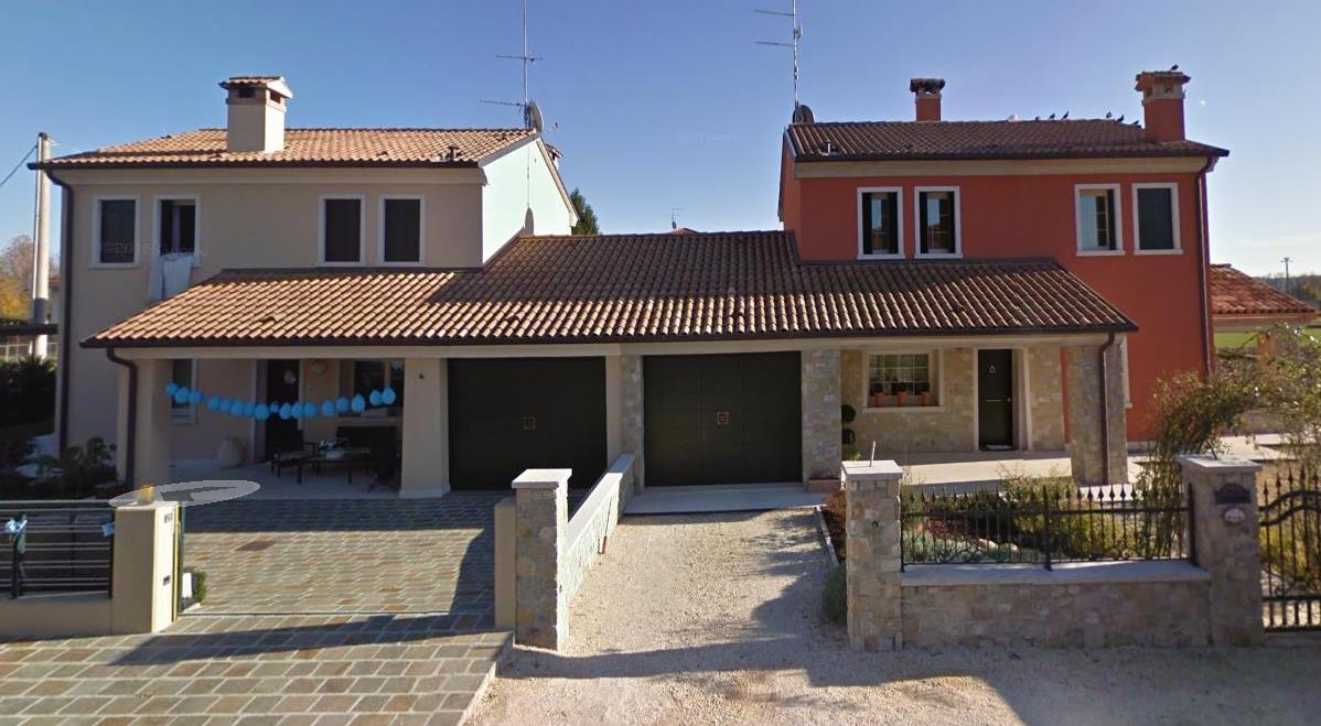

Re: "edifici unifamiliari" e altri dubbi nel nuovo decreto rilancio
Se leggo il comma b vedo che si parla di sostituzione di impianti con impianti centralizzati, cioè sembra che incentivino anche il passaggio da autonomo a centralizzato, ed escludono il miglioramento di autonomo. Se leggo il comma c vedo che si parla solo di edifici unifamiliari, e quando scrivono così, non faranno che confermare poi l'esclusione degli appartamenti termoautonomi dagli incentivi per sostituzione impianto. lasciandolo solo alle villette unifamiliari o simili. Insomma, hanno fatto s is oliti casini che forse correggeranno, ma per ora sembra che chi ha impianto autonomo non accede all'Ecobonus 110 % se non tramite cappotto termico condominiale.
Hai ragione, nella prima stesura, quella con le XXX e YYY era art. 128, adesso 119, meglio tenerlo a mente che andrà citato nelle fatture e nei bonifici.mat ha scritto: gio mag 21, 2020 11:45 @ neni: a parte che l'articolo è il 119, comunque quello che proponi sarà anche lineare, ma deve uscire da qualche decreto applicativo, o perlomeno da chiarimenti ENEA/circolari AdE, sennò è solo un pio desiderio sei d'accordo?
Chiaro che il mio è soprattutto un desiderio, troverei assurdo spiegare a un cliente che non può usufruire del 110% per pompa di calore e fotovoltaico perché il suo garage confina con quello del vicino.
