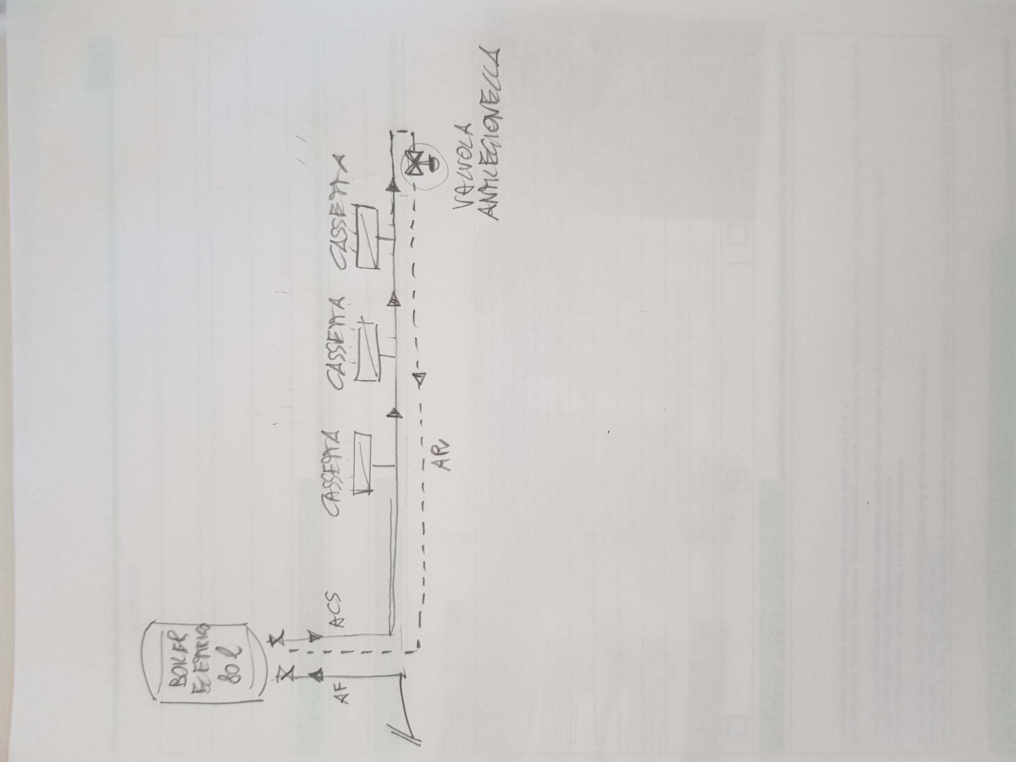

Buongiorno.
La rete di distribuzione ACS è costituita da una tubazione a pavimento che alimenta 3 cassette a parete, una per ogni zona. Da ciascuna cassetta partono le tubazioni che vanno a servire i vari servizi (lavabi, lavandini, ecc.).
Se ho ben capito devo realizzare un circuito come in allegato.

Re: Boiler elettrico e legionella
Non proprio, devi usare una tre vie, e il circuito varia a seconda che tu abbia oppure no il terzo tubo (quello del ricircolo) sul boiler

- Messaggi: 10380
Fai finta che l'accumulo anzichè essere alimentato da un boiler sia elettrico.fabbretto ha scritto: gio feb 20, 2020 14:25 Io non ho alcun generatore di calore, il boiker è elettrico (scaldacqua).
Cosa c'entra la pompa?
Dai, sveglia. Lo schema è di principio.
Preferisci così?
