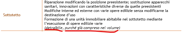

E per il bonus casa invece vedi controindicazioni?
paolo m
Messaggi: 549
Re: recupero sottotetto e isolamento tetto -> 65%?
Messaggio da paolo m »
dalla guida AdE:

paolo m ha scritto: lun ago 26, 2019 10:39 dalla guida AdE:
Grazie molte!
