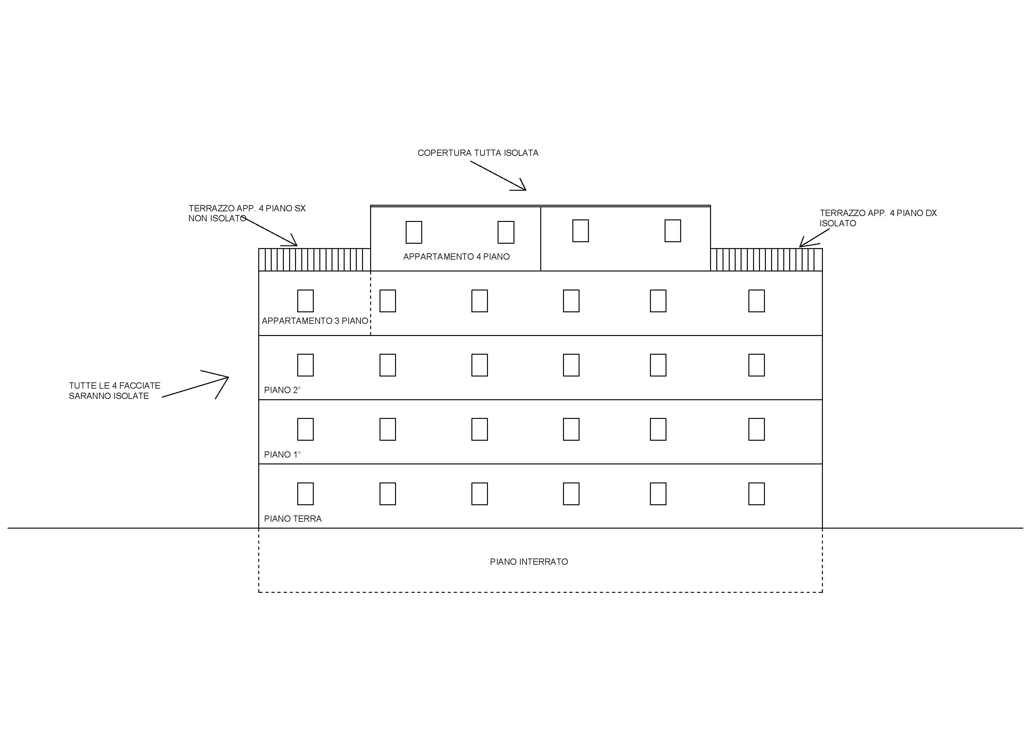

Salve volevo un vs parere per chi è esperto per la detrazione 70% per isolamento di un condominio
L'edificio è aperto sui 4 lati e vogliono fare un isolamento a cappotto sulle 4 facciate + la copertura escludendo il pavimento verso il piano interrato.
La domanda come da disegno allegato è questa: al 4° piano ci sono 2 terrazze a dx e sx che danno sugli appartamenti del 3° piano, uno dei 2 terrazzi quello di sx però non verrà isolato per motivi economici:
1)è possibile escluderlo dal calcolo del coefficiente globale di scambio termico per trasmissione H'T ?
2) stesso dicasi per il pavimento che da sul piano interrato?
Grazie in anticipo

Sintetizzo la domanda.
Per un intervento di II livello con superf. d'intervento >25% atta a isolare a cappotto un condominio senza alcun intervento sugli impianti sono obbligato a verificare che:
1) Il COEFFICIENTE MEDIO GLOBALE DI SCAMBIO TERMICO H’T deve essere inferiore al valore massimo ammissibile
2) che i limiti di trasmittanza per singola facciata o copertura o pavimento sia rispettata i con riferimento alla trasmittanza media della rispettiva facciata o copertura o pavimento
Quindi nel caso in oggetto se l'intervento di isolamento della copertura esclude l'isolamento della copertura del terrazzo di sinistra, la trasmittanza media va oltre il limite normativo per cui non è verificata.
Vi chiedo posso per qualche motivo escluderla dal calcolo così che la trasmitt. media mi risulti valida?
Io ipotizzo 2 possibili motivi:
1°) considero il terrazzo come parte esclusiva privata e la escludo dal calcolo (come ho fatto per i serramenti)
2°) essendo la copertura formata da tre piani staccati uno dall'altro e formati da i 2 terrazzi e dal tetto piano centrale, posso ipotizzarli come 3 coperture a se stanti e quindi la Trasm. media calcolarla per ogni singola copertura ?
Messaggi: 4806
Re: Detrazione x Cappotto Condominiale
Abbia o meno un fondamento fisico, H't va calcolato 'per proprietà', quindi, se il terrazzo non è condominiale, IMHO potresti escluderlo.
Però devi essere sicuro che sia privato.
Piuttosto, hai escluso i serramenti dal calcolo di H't, ma, non intervenendo su quelli, i PT come li hai corretti? E, se non li hai corretti, che cappotto ti viene?

giotisi ha scritto: lun lug 01, 2019 16:37 Abbia o meno un fondamento fisico, H't va calcolato 'per proprietà',>> LA PROPRIETA' PER ME IN UN CONDOMINIO E' IL CONDOMINIO STESSO, PER QUELLO CHE L'H'T IO LO CONSIDERO PER L'INTERO INTERVENTO E COMUNQUE NEL CASO SPECIFICO NON MI CREA PROBLEMI >> quindi, se il terrazzo non è condominiale, IMHO >> PERDONAMI MA NON CAPISCO QUESTA SIGLA "IMHO :roll: >> potresti escluderlo.
Però devi essere sicuro che sia privato. SI SI E' PRIVATO
Piuttosto, hai escluso i serramenti dal calcolo di H't, ma, non intervenendo su quelli, i PT come li hai corretti? E, se non li hai corretti, che cappotto ti viene? >> I PONTI TERMICI DEI SERRAMENTI NON LI HO CORRETTI PROPRIO PERCHE' HO ESCLUSO I SERRAMENTI DAI CALCOLI. IL CAPPOTTO SULLE PARETI E' CON LASTRA IN EPS CON GRAFITE DA 12cm
Grazie giotisi per la risposta però in sintesi tu dici che devo considerare la mia 1° ipotesi e cioè
corretto?
ciao
Messaggi: 4806
SI, CORRETTO.
(IMHO In my humble opinion ... cioè 'a mio modesto parere')

Un'ultima domanda ma se invece al posto dei due terrazzi ci fosse stata la copertura piana per gli appartamenti del piano 3°, ero costretto a considerare la copertura in toto senza la possibilità di eliminare alcuna zona ? ANche se la copertura non è su un unico livello?
ciao
Messaggi: 4806
sull'H't non mi esprimo più...sarebbero parolacce
avrebbero fatto meglio a dire : i soli cappotti non si fanno più

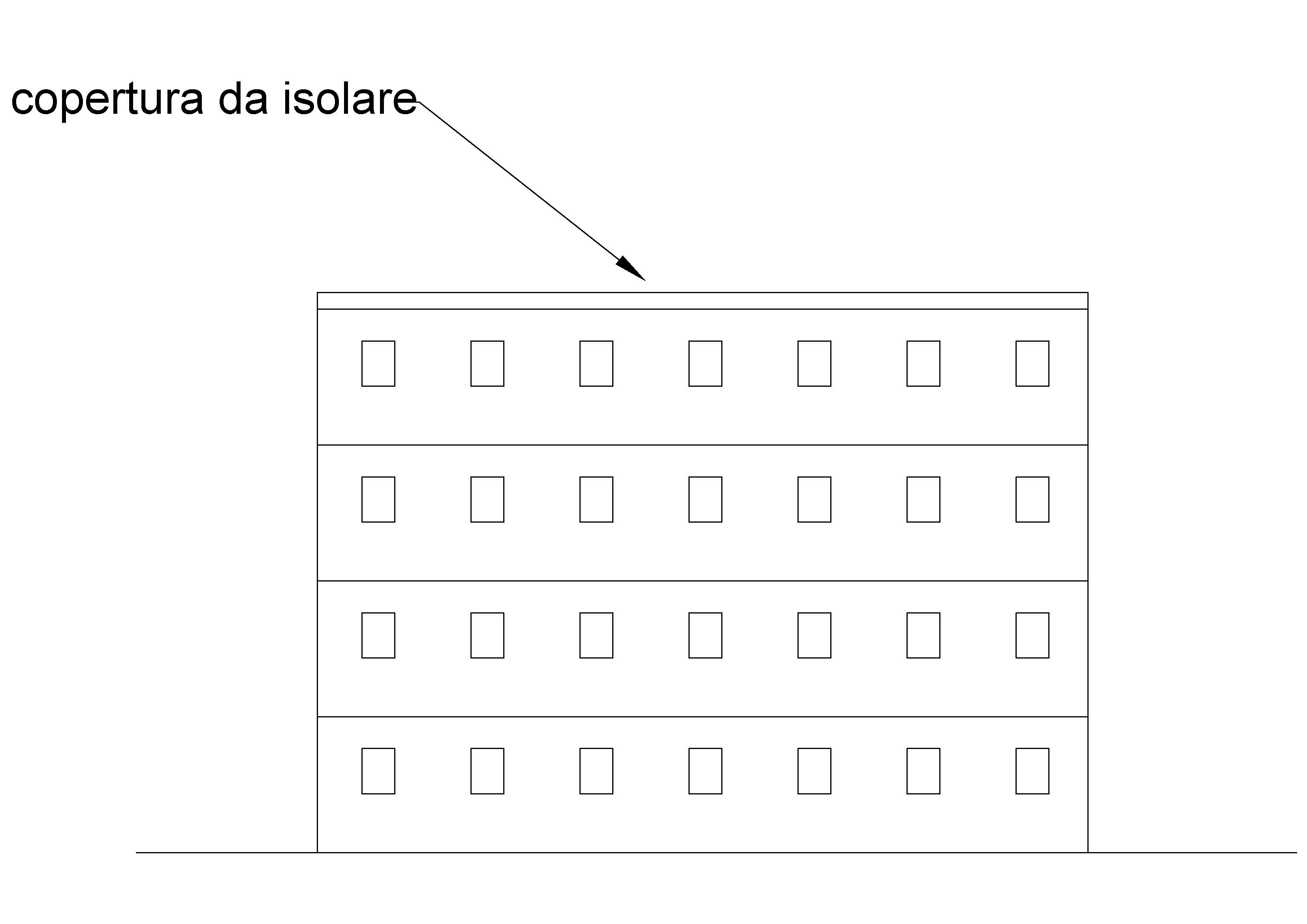

Per essere più chiaro, se in un condominio come quello sotto riportato, si decide di isolare la copertura, io penso che tutta la copertura debba essere per forza isolata, senza alcuna possibilità di farne una parte.
Presumendo sempre che siamo oltre il 25%
Se è corretto quello che ho scritto sopra, mi domando perchè nel caso dell'edificio con i 2 terrazzi che fungono da copertura per i piani sottostanti, posso permettermi di escluderne uno permettendo di non isolarlo, in fondo è sempre copertura condominiale?
:roll: :roll:
