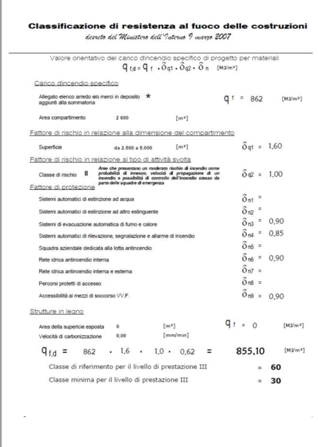

per farvi capire vi allego il risultato del calcolo del carico di incendio ( premesso che poi col codice non ci sarà piu' la voce "classe minima") ma mi sono sempre chiesta a cosa si riferisce visto che c'è
carico incendio.jpg (31.73 KiB) Visto 4849 volte

Dovrebbe riferirsi agli elementi strutturali secondari.

per me potrebbe essere il riferimento alla tabella 5 nel caso si usino curve naturali
Messaggi: 14151
Re: carico di incendio
Si, hai ragione.
E' la tabella 5.
Messaggi: 7244
Terminus ha scritto: mar giu 25, 2019 15:15 Si, hai ragione.
E' la tabella 5.
si avete ragione, condivido
