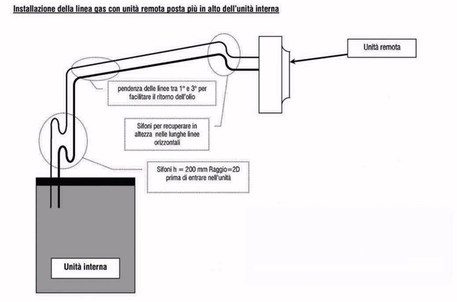

Il costruttore di una PdC reversibile (compressore al piano terra ed evaporatore/condensatore sul tetto del terzo piano), indica nel manuale di realizzare questo schema.
Vi sembra corretto?
Sifoni su linea frigorifera
- SifoniPdC.jpg (29 KiB) Visto 3778 volte

I sifoni vanno sulla linea di aspirazione in salita, per favorire la risalita dell'olio (sempre che il compressore sia nell'unità esterna e sia ad una quota altimetrica superiore all'unità interna), ma ovviamente non vanno sul lato del refrigerante liquido, quindi è giusto per metà.
Siccome però nel tuo caso hai il compressore al piano terra, ad una quota altimetrica inferiore, quello schema è sbagliato.
Cmq probabilmente la tua PDC non funzionerà in inverno (o funzionerà male), perchè dovrai spingere il liquido verso l'alto di 3 piani (circa 0.7bar, pari a circa 8°C), cioè rendendo il rendimento a 8°C quello che sarebbe a 0°C di aria esterna.

Mi era venuto qualche sospetto, anche se lo schema è di un "big".
Re: Sifoni su linea frigorifera
Il costruttore ha detto che la valvola di espansione era in basso, quindi il liquido in parte "bolliva" lungo il tragitto per arrivare all'evaporatore..Ha
ammesso che il COP previsto in tabella sarebbe stato più basso. Il cliente ha ingoiato.
