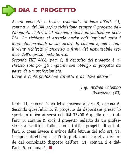

ho ritrovato ora per puro caso l interpretazione di TNE
che ricordavo ma non trovavo quando era stato aperto questo post
la riporto qui
la riporto qui
- dia e progetto - maggio 2008.JPG (69.1 KiB) Visto 8342 volte
