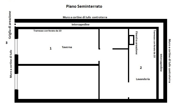

Mi chiamo Fabrizio, abito a Montalto di Castro in provincia di Viterbo a 1 Km dal mare, ho acquistato una porzione di trifamiliare 3 anni fa facendo una profonda ristrutturazione, premetto che l'edificio non ha cappotto esterno.
Le parti interessate al problema sono nel piano seminterrato, la taverna e il lavatoio, che sono due stanze che hanno il soffitto su un terrazzo e quindi sono fredde e provocano condensa soprattutto in corrispondenza dei travi in cemento.
Le due stanze inoltre hanno una parete a forati usata come intercapedine per distaccarle dal muro portante in tufo controterra, areata da una griglia che affaccia sull'esterno.
Le stanze rimangono fredde e i radiatori non riescono a portare le due stanze ad una temperatura ottimale, rispetto al piano superiore siamo 3/4 gradi in meno.
Sulla parete dell'intercapedine non posso appoggiare mobili, quadri, divani perché si formano subito delle macchie di muffa da condensa.
Queste stanze non sono mai abitate tranne qualche volta che scendo per vederci la TV.
La taverna ha una grande finestra il PVC mentre la taverna solo un piccolo lucernario che affaccia sul terrazzo esterno che purtroppo non ho capito se conviene lasciarlo sempre aperto oppure solo per arieggiare la stanza.
Avevo pensato di realizzare un cappotto interno ma i soliti artigiani locali mi consigliano il cartongesso, ma a quanto pare leggendo mi sembra che si nasconda solo il problema andando inoltre a creare un ambiente poco salubre.
Avrei pensato di intervenire per isolare il soffitto dal freddo ed evitare condense da ponti termici con i pannelli Multipor che ne dite?
Le misure delle stanze sono: Taverna 2.58x5.57 h 2.70
Lavatoio 2.35x4.80 h2.70
I solai sono realizzati con travi e pignatte.

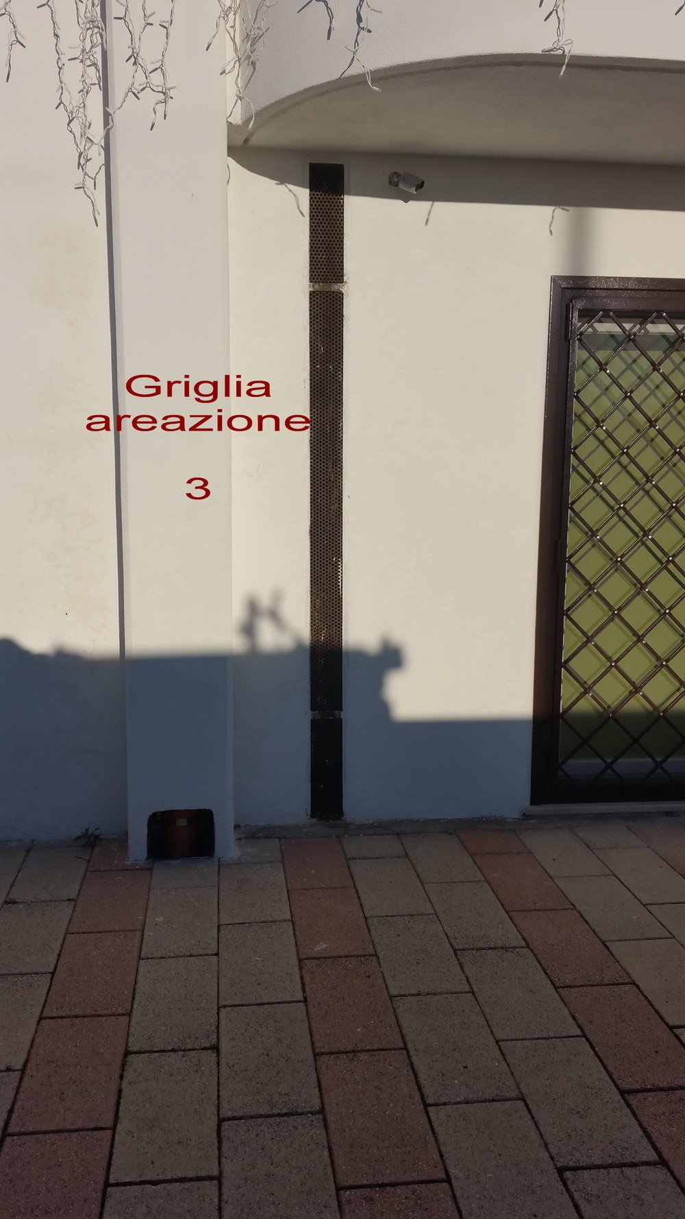

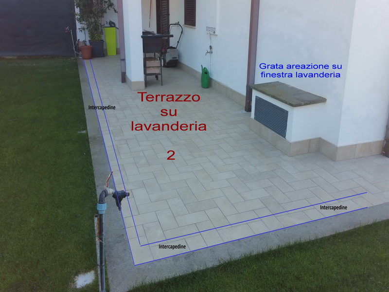

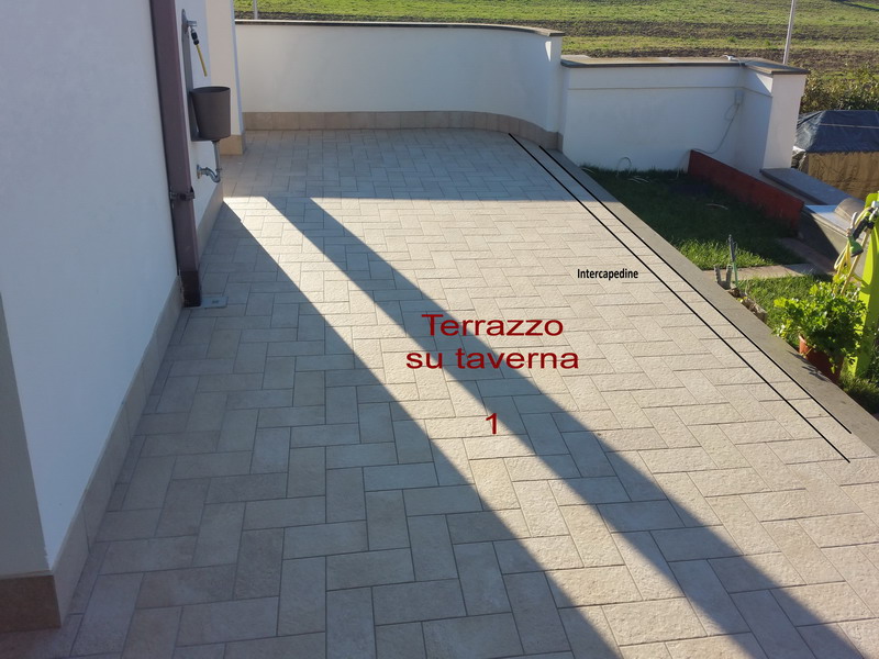

Foto esterne
- Griglia areazione.jpg (336.62 KiB) Visto 6360 volte
- Terrazzo su Lavanderia 2.jpg (120.3 KiB) Visto 6360 volte
- Terrazzo su Taverna 3.jpg (138.25 KiB) Visto 6360 volte

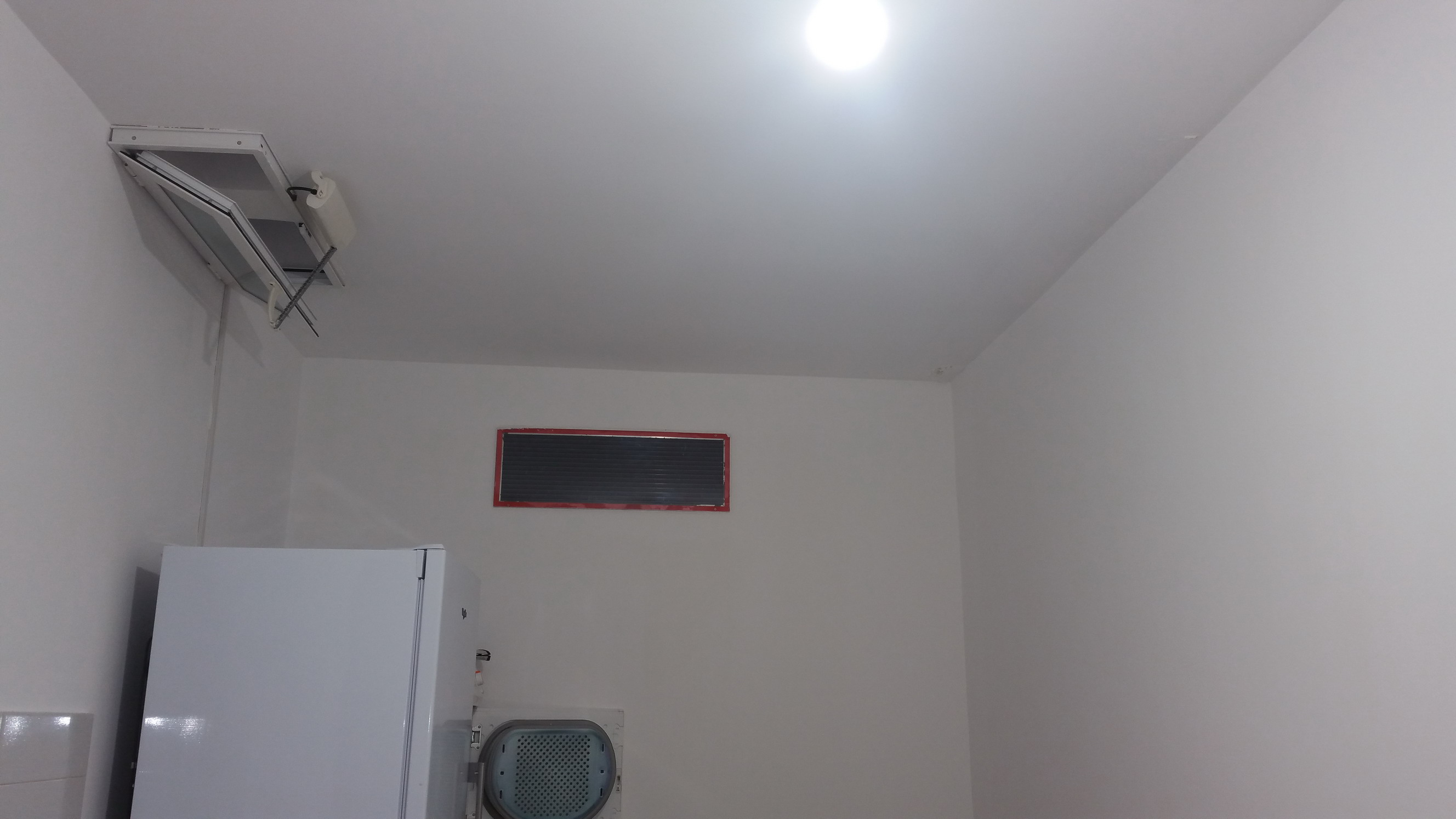

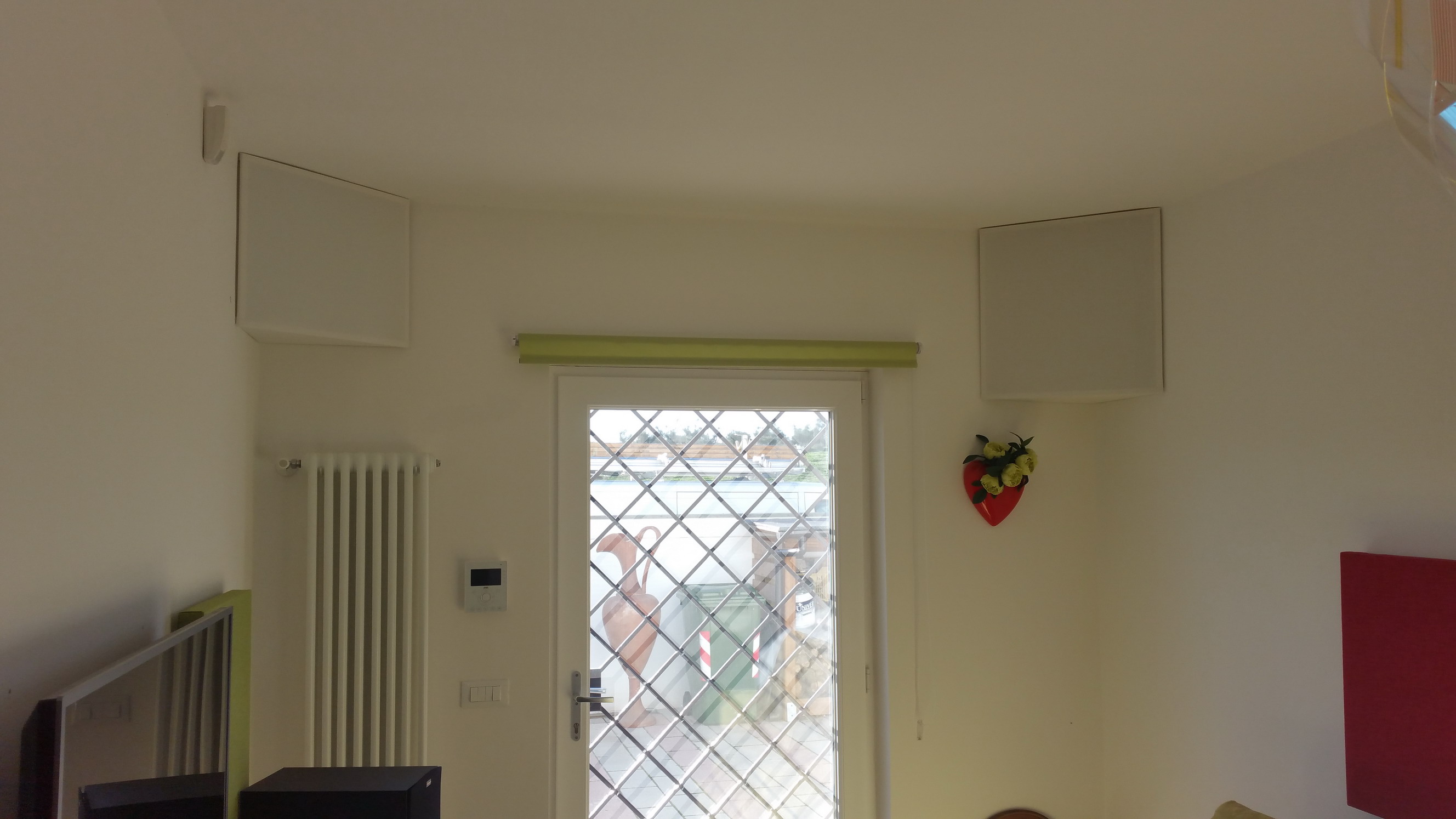

Foto interne
La griglia in foto è in comunicazione con l'intercapedine è stata chiusa con lastra di plexyglass...fatta stupidaggine?
- Lavanderia con finestra areazione.jpg (376.48 KiB) Visto 6359 volte
- Taverna.jpg (410.29 KiB) Visto 6359 volte

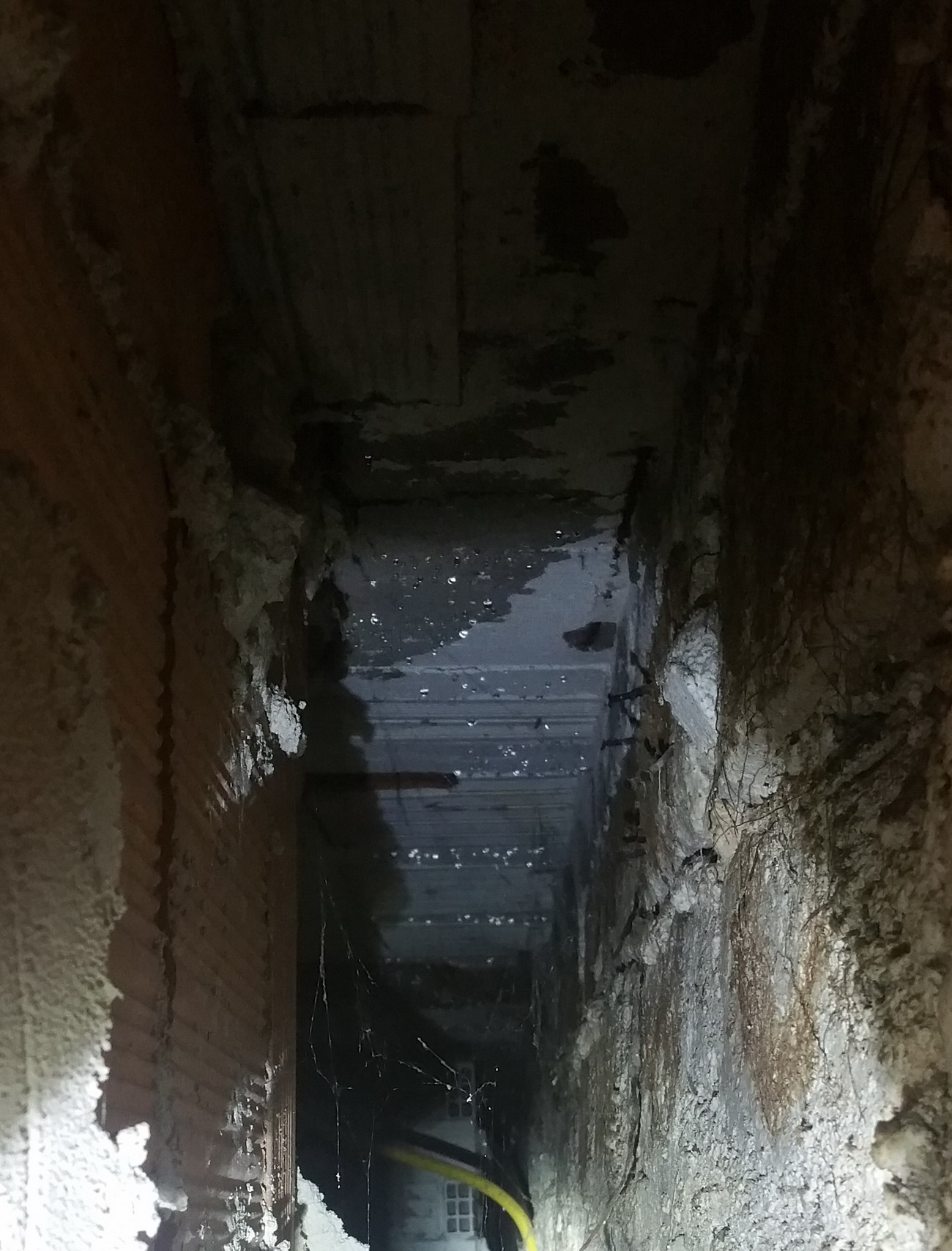

Tra l'altro ho trovato dentro l'intercapedine (aperta solo da un lato) delle gocce d'acqua sui travi in cemento....
Può essere che assendo a perta solo una estremità non ci sia corrente d'aria e si formi condensa?
- Gocce su trave.jpg (431.03 KiB) Visto 6357 volte

La condensa sulla trave in intercapedine si forma perché la parete tra intercapedine e abitazione non ha alcun isolamento e perché non c'è sufficiente aerazione, manca il riscontro.
