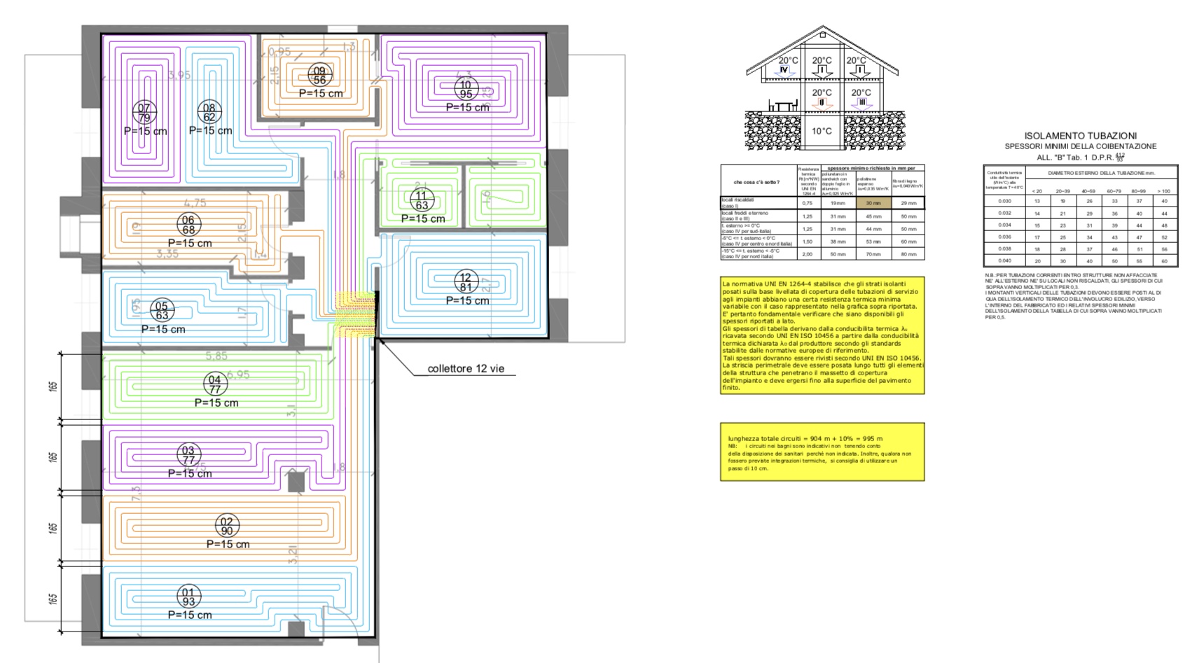

Ciao, ho grès in tutta la casa come pavimento. Il passo è 15. Ti allego lo schema dell’impianto. Ij camera da letto non ho tappeti ma solo due comodini in plexiglas ed un comó. Ma la cosa strana è che nella mia stanza ho due cabine armadio, dove a terra senti proprio il caldo de tubo che va in quella camera. Ma comunque, la casa non è calda come io vorrei e sto uscendo pazzo. Sono andato a spendere più soldi per avere una cosa migliore, e mi ritrovo a non essere per niente soddisfatto. Sono disposto a pagare un intervento e spese di viaggio a mie spese, purché mi rapporti con un professionista serio, che sa darmi una mano. Credetemi sono esasperato.

Buongiorno.
Domanda: nel progetto esecutivo di solito c'è una tabella con le portate di ogni singolo anello, da regolare sul collettore?
Il totale delle portate è "pompabile" dal circolatore della caldaia, intendo sia per portata complessiva che per massima perdita di carico considerando anche le perdite di carico - resistenze dei montanti da generatore di calore a collettore ( andata + ritorno ) + eventuale defangatore+ perdite concentrate in raccordi e valvole? In più di qualche occasione i generatori hanno circolatori "piccoli" o non regolati per ottenere le prestazioni necessarie all'impianto. L'aumento di temperatura di mandata compensa parzialmente...
