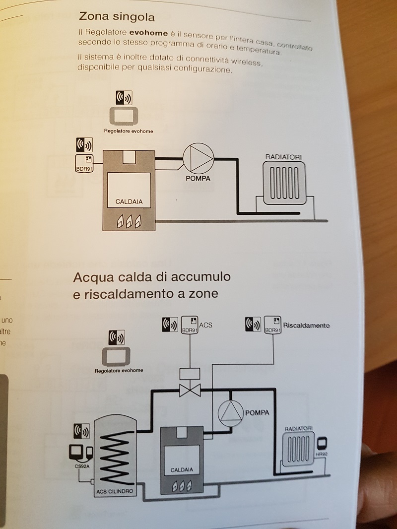

Salve a tutti.
Ho a casa una caldaia IMMERGAS EOLO 24 SUPERIOR PLUS e vorrei collegarla al sistema di termoregolazione a zone HONEYWELL EVOHOME.
LA caldaia è collegata anche ad un bollitore (IMMERGAS PLUS 105). Non mi dispiacerebbe abilitare l'EVOHOME sia per il riscaldamento a zone (ovviamente con termovalvole radiocontrollate) che per ACS (allego schema del manuale di installazione dell'EVOHOME). Considerando anche l'ACS le cose si complicano per me che non sono per niente un addetto ai lavori.
Andiamo con ordine:
1.La caldaia ha un cronotermostato TH/345 (dove arrivano due fili) al posto del quale dovrei collegare il relè dell'EVOHOME (BDR91) se non sbaglio. Qui vorrei capire se devo prevedere se scegliere un collegamento con caldaia "normale - senza bisogno di tempo di inerzia della pompa" o un collegamento che richiede una fase permanente, questo per capire che schema di collegamento usare (dal manuale di installazione dell'EVOHOME).
2.Per il collegamento dell'ACS della caldaia credo mi serva un sensore addizionale (CS92A) o posso usare quello del bollitore che si trova sotto alla caldaia? Qualche suggerimento?
Qui trovate il manuale: http://energysaver.honeywell.it/kdocs/3 ... _Wi-Fi.pdf
Grazie a tutti per l'aiuto.
Michele
