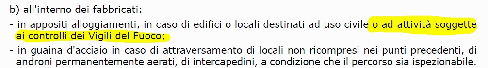

Io al punto 5.4.1 lettera b del DM 12/04/96 leggo che per le attività soggette ai controlli di prevenzione incendi è previsto l'apposito alloggiamento e non la guaina d'acciaio.grifo68 ha scritto: ven nov 30, 2018 08:32 1) no, quello è un passaggio all'interno del fabbricato che però attraversa un locale dove non sono installati gli apparecchi serviti, quindi il riferimento è il punto 5.4.2 lettera b della UNI 11528 e 5.4.1 lettera b del DM 12/04/96 che dicono più o meno la stessa cosa: passaggio in apposito alloggiamento nel caso di locali uso civile e non soggetti a controlli VVF, in guaina (nel DM è specificato in acciaio, nella UNI no) negli altri casi; il tuo caso mi sembra il secondo
Quindi compartimentato almeno EI30 o pari alla classe dell'edificio attraversato.
Re: Sottopasso di tubo gas in cantina di scuola
giusto, ho fatto casino io con il "non"Tom Bishop ha scritto: sab dic 01, 2018 11:24Io al punto 5.4.1 lettera b del DM 12/04/96 leggo che per le attività soggette ai controlli di prevenzione incendi è previsto l'apposito alloggiamento e non la guaina d'acciaio.grifo68 ha scritto: ven nov 30, 2018 08:32 1) no, quello è un passaggio all'interno del fabbricato che però attraversa un locale dove non sono installati gli apparecchi serviti, quindi il riferimento è il punto 5.4.2 lettera b della UNI 11528 e 5.4.1 lettera b del DM 12/04/96 che dicono più o meno la stessa cosa: passaggio in apposito alloggiamento nel caso di locali uso civile e non soggetti a controlli VVF, in guaina (nel DM è specificato in acciaio, nella UNI no) negli altri casi; il tuo caso mi sembra il secondo
