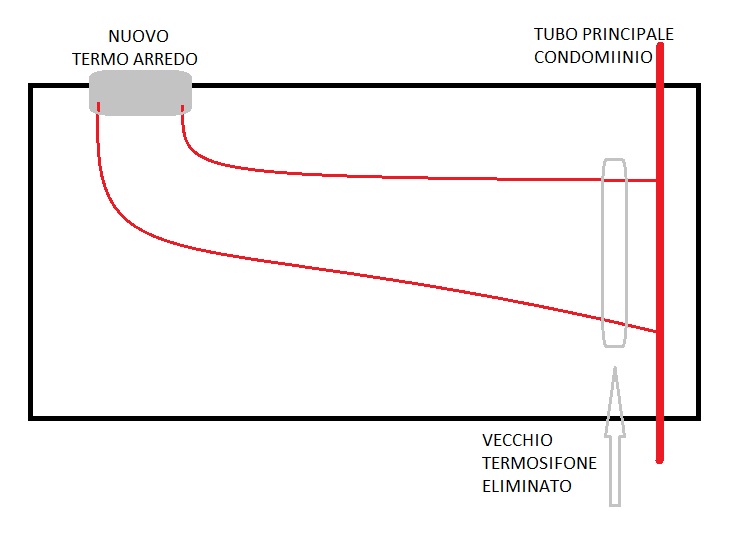

Ciao,
volevo un aiuto per capire quale sia il problema sul termoarredo che mi hanno installato in bagno
Il problema è che non si riscalda e l'idraulico che me lo ha installato non è reperibile. Le indicazione che posso darvi è che:
- ho effettuato l'operazione di sfiato con la valvolina che ho in alto a dx
- ho aperto completamente la termovalvola che ho sulla dx in basso
- ho aperto completamente il detentore che ho in basso a sx
con le operazioni sopra non ho avuto nessun cambiamento
Invece:
- ho aperto completamente il detentore e con la valvola in alto a dx dello sfiato ho fatto uscire parecchia acqua. Dopo un pò il termoarredo si è riscaldato e ho notato che la termovalvola in basso a dx era fredda
- ho chiuso complemente il detentore e con la valvola in alto a dx dello sfiato ho fatto uscire parecchia acqua. Dopo un pò il termoarredo si è riscaldato e ho notato che il detentore in basso a sx era freddo
Con quanto sopra descritto, chi mi può indicare qual è il problema e soprattutto la soluzione?
Per quello che ho visto, lo schema dovrebbe essere quello che vedete nell'immagine:
https://drive.google.com/file/d/1qep828 ... sp=sharing
Schema riscaldamento.jpg (41.29 KiB) Visto 2524 volte

Dallo schema sembra che le due tubazioni del termoarredo siano collegate a allo stesso tubo.
Messaggi: 10572
Re: Termoarredo non si riscalda
Beh, se è un monotubo, ma con bypass, è ovvio che non si scaldi...

NoNickName ha scritto: lun nov 12, 2018 16:07 Beh, se è un monotubo, ma con bypass, è ovvio che non si scaldi...
Ciao NoNickName, puoi spiegarmi meglio cosa è successo e come poterlo risolvere? Ovviamente non risolvo in autonomia, ma almeno potrò dare delle indicazioni all'idraulico se non mi trova una soluzione...
