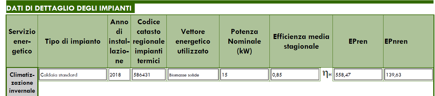

Grazie della risposta, ma non mi chiedeva il valore della rinnovabile per il riscaldamento invernale?
Grazie millee
Grazie millee
Re: Dichiaraz. enea cappotto punto 30.b
Veramente sta per Heating
Ah no?etabeta1 ha scritto: mar set 25, 2018 11:19 mi dice di cercarlo a pag.3 dell'ape ma alla pagina 3 dell'ape il valore della rinnovabile EpHren non c'e' che fare????
Climatizzazione hiver, let's check the translation on internet, it's not difficultma non mi chiedeva il valore della rinnovabile per il riscaldamento invernale?
Ciao Carissimo,
lo vedo che nel tuo ape c'e' il valore il problema e' che nel mio non c'è..... al posto del 558 che hai tu io ho 0,00
era per questo la mia domanda.....
grazie mille...
grazie mille...
Se c'è 0 allora Houston abbiamo un problema: chi lo ha redatto (deduco non sia tu) credo abbia toppato qualcosa... Almeno il valore nren c'è? Che cifra è?
ps: non eri stato chiaro nel tuo primo messaggio, perché "non c'è" è diverso da "è uguale a 0", no?
