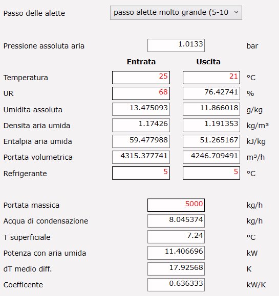

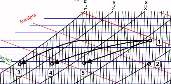

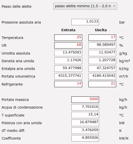

Re: Deumidificare con batteria fredda UTA
Non ho ben capito quali siano le reali temperature, le portate e i carichi sensibili e latenti in gioco.
Ma il trattamento indicato (da A a B e da B a B' o C) non è realizzabile. Nella realtà quello che puoi fare è dato dal sistema di regolazione, cioè occorre fissare la temperatura in uscita dalla batteria di raffreddamento.
L'umidità è una conseguenza del tipo di batteria (tipicamente spaziatura alette e ranghi) e fluido di alimentazione (espansione diretta o acqua refrigerata). Conta anche molto la portata del fluido (costante o variabile), legata sempre al tipo di controllo (valvola miscelatrice o deviatrice=.
Ad esempio, se regoli l'uscita di una batteria di refrigerazione a 17°C, l'UR può variare anche del 12%.
Per esempio, l'aria può uscire a 17°C con il 76% di UR o con il 98% di UR.

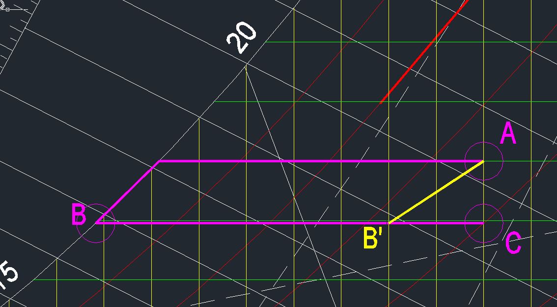

Scusa, se non ho capito male, tu devi trattare l'aria da A a B' ?
Quali sono le condizioni di A e di B' ?
no, lui deve trattare l'aria da A a C (dove A è l'aria esterna, e C è un punto a umidità massima e temperatura minima prefissate). gli scoccia dover passare per B per deumidificare
Si può trattare l'aria da 25°C con 68% UR a 21°C con 76% di UR con un solo trattamento e poi post riscaldare a 25°C con 60% UR.
Sono le condizioni che ho capito leggendo il diagramma.
Con una portata di 5.000 kg/h a 0 m slm:
- si condensano 7,8 kg/h di acqua e servono 11,3 kW di potenza (freddo)
- si post riscalda con 5,7 kW.
- Psicrometrico AHH1.jpg (174.35 KiB) Visto 24738 volte

Ah sì? Un trattamento di che tipo, ai sali?Esa ha scritto: dom lug 15, 2018 11:54 Si può trattare l'aria da 25°C con 68% UR a 21°C con 76% di UR con un solo trattamento
Vorrei capire come si può condensare del vapor d'acqua che non raggiunge nemmeno lontanamente la T di rugiada...
Non servono i sali.
Con una opportuna spaziatura delle alette e una opportuna temperatura del fluido refrigerante, si ottiene quel trattamento.
Una volta si ricorreva al "fattore di bypass" per dare una spiegazione plausibile ai fenomeni fisici del trattamento aria. Oggi, che si conosce un po' meglio come lavora la batteria e si dispone di strumenti di calcolo più potenti, si riesce anche a modulare il fattore di bypass come si vuole.
Entro certi limiti, ovviamente.
Non tutta l'aria che attraversa la batteria arriva alla linea di saturazione. Si tratta di calcolare correttamente la quantità che condensa e la quantità che non condensa. E questo dipende, appunto, da vari fattori che non sono gestibili con diagrammi cartacei o approssimati (se elettronici). Come, appunto, il trattamento ipotizzato nel diagramma iniziale: irrealistico e assolutamente teorico.
Va bene per un dimensionamento "a spanne".
Quello che ho indicato nel diagramma psicrometrico (che, grazie a Ronin, sono riuscito ad allegare), è realizzabile.
"quello di bypassare scientificamente le alette della batteria mi sembra il gioco delle tre carte".
Non è così.
Partendo dal punto 1 (25°C con 68%UR) e volendo arrivare al punto 2 (25°C con 60% UR), le strade possono essere molte.
Si raffredda, ovviamente, e si post riscalda. ma in maniera differente a seconda della batteria che utilizzi e del fluido in circolazione.
Arrivare al 97% Ur non è facile, ma ci arrivi, se il fluido non è troppo freddo e la batteria adeguata (caso 3).
Senza miscelare alcunché (aria trattata che passa in una batteria piccola e aria non trattata).
Mi sembra evidente che il trattamento 5 sia molto meno oneroso in termini energetici, quindi, preferibile al trattamento 3.
Ovviamente per realizzare i 3 trattamenti occorrono batterie diverse e temperature dell'acqua diverse. Come ho già detto.
Non è così.
