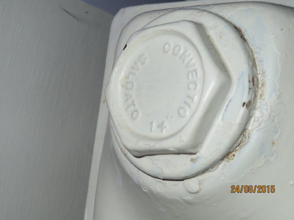

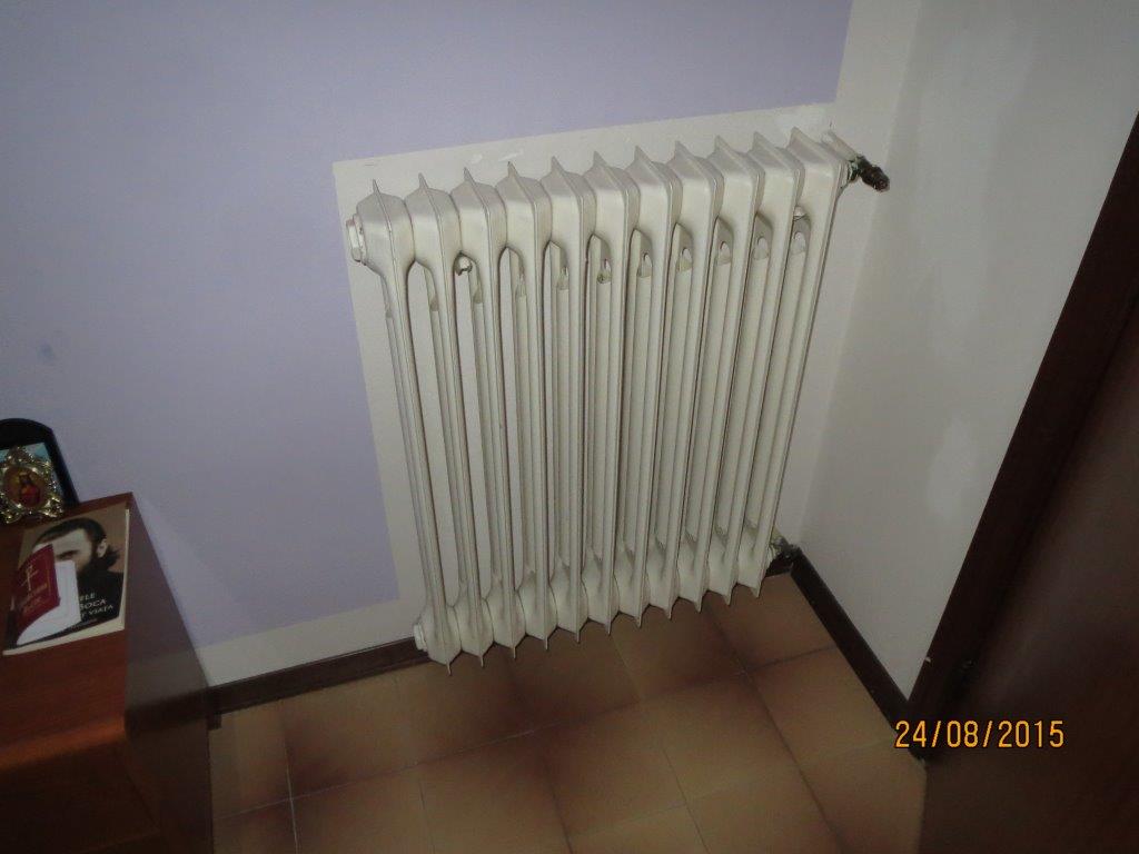

Buonasera, qualcuno di voi conosce questi radiatori in acciaio? Sui tappi riportano stampigliato "CONVECTIO SALDATO"

Buongiorno
stiamo ricercando le stesse risposte.
Io sono a caccia di qualche info per avere Kc per programmare ripartitori.
I termosifoni da me "Indagati" hanno queste dimensioni:
_altezza 800 o 650 mm
_larghezza elemento 55mm
_luce interna tra elementi 37mm
_profondità (del due colonne) 126mm
_materiale acciaio stampato e saldato

Purtroppo nulla....
Quindi metodo dimensionale e via!

Dovrebbe essere stato prodotto un modello uguale anche dalla ditta Sabiana.... Ovviamente si sta parlando parecchi decenni fa, ma se qualcuno ha ancora i cataloghi d'epoca o è in buoni rapporti con la ditta magari si riesce a recuperare qualcosa... ovviamente servirebbe anche a me
La ditta Convectio S.p.A. dovrebbe essere fallita tra il 1965 e il 1968, quindi dubito si riesca a recuperare qualcosa.
