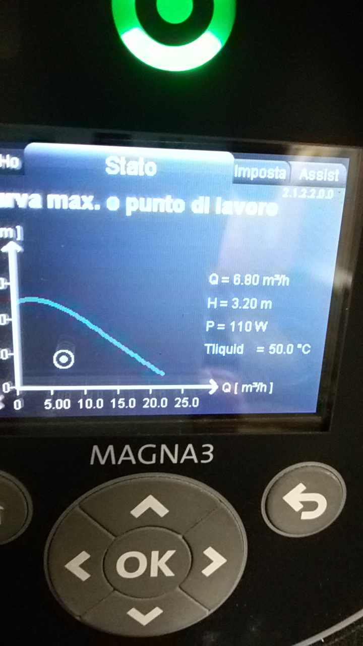

Per carità sfondi una porta aperta, sono pro valvole termostatiche dalla prima ora (da installarsi sempre e comunque anche con i vecchi impianti a carbone) averle inserite obbligatoriamente nel Dlgs 102/2014 ritengo sia una conquista di civiltà e democrazia per l'utente.Molti sostengono di ridimensionare gli impianti con VT e dT a 20°C sui caloriferi....
Sulla riduzione di portata e conseguenti consumi elettrici confermo con la foto dell'ultimo impianto collaudato il mese scorso che dai 1000W assorbiti dalle vecchie pompe sono passato a 110W di assorbimento elettrico con le pompe a velocità variabile, fuori c'erano 8°C!
Per arrivare a questo bisogna perderci un pò di giorni di collaudo tarando i kV di tutte le valvole termostatiche, aumentando le ore di funzionamento dell'impianto e ricercando un pò alla volta la taratura MINIMA della pompa che soddisfi comunque il fabbisogno energetico. Per indirizzare in questo senso bisognerebbe iniziare a ragionare in termini di energia giornaliera e non di potenza oraria, anche in questo le norme andrebbero cambiate.
In conclusione non contesto gli interventi di risparmio energetico, ci mancherebbe, anzi li farei fare per obbligo di legge.
Contesto quelle procedure tecnico-amministrative (in questo caso i millesimi di fabbisogno previsti dalla UNI10200) che per il vantaggio di pochi creano ai condomini una spesa non solo inutile ma anche dannosa in quanto generatrice di inequità.
Trovo inoltre ingiusto che a fronte di un maggior onere di chi ad esempio abiterà sotto un terrazzo condominiale non debba corrispondere un proporzionato potere decisionale.

Re: Millesimi di fabbisogno VS art. 1123 Codice Civile
LA Magna3, veramente una spanna sopra a tutte...
Mi fa piacere leggere di colleghi che hanno la possibilità di lavorare bene sui loro impianti, applicando quelle "finezze" che alla fine fanno la differenza tra un lavoro fatto bene e un lavoro fatto alla pazzo... d'altro canto mi rattristo per la condizione del nostro settore da queste parti, dove neanche l'installatore di medio-alto livello (relativamente al bacino locale, ovviamente) sa cosa sia un bilanciamento! Al massimo mettono una pompa come la summenzionata, la programmano in autotaratura e via, tanto mica serve altro perché "consuma molto meno di quella vecchia"
