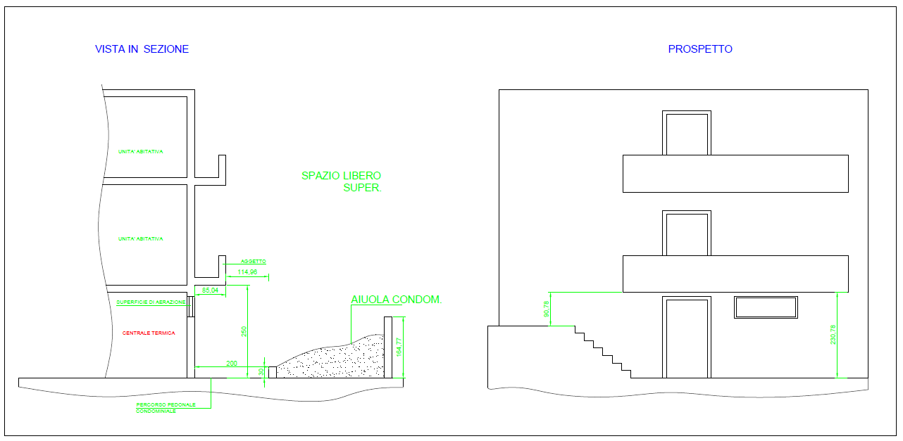

Un buongiorno a tutti,
Mi sto occupando di una pratica di una centrale termica alimentata a gas naturale - potenza termica al focolare 300 kW.
Allego la sezione esemplificata dello stato di fatto in cui si rappresenta il "nocciolo" della mia questione.
Arrivo al dunque..
Il DM 12 04 96 richiede testualmente:
Almeno una parete, di lunghezza non inferiore al 15% del perimetro, deve essere confinante con spazio scoperto o strada pubblica o privata scoperta o nel caso di locali interrati, con intercapedine ad uso esclusivo, di sezione orizzontale netta non inferiore a quella richiesta per l'aerazione e larga non meno di 0,6 m ed attestata superiormente su spazio scoperto o strada scoperto.
Nel mio caso tale parete che dovrebbe attestarsi su spazio scoperto è quella riportata in sezione sulla quale è anche ricavata l’apertura di aerazione.
Secondo voi lo spazio su cui è attestata la parete può essere definito spazio a cielo scoperto in conformità al DM 30.11.83 ?
Teoricamente no in quanto non ho una lunghezza minima libera da elementi verticali maggiore di 3,5 m.
Secondo Voi per adempire alla normativa di prevenzione incendi, la situazione in oggetto come potrebbe essere inquadrabile altrimenti?
Grazie!

Secondo me non vi sono problemi. L'aggetto è a norma e l'aiuola ha un'altezza limitata, non assimilable ad una parete o ad un fabbricato.
Il gas ed i prodotti della combustione vanno verso l'alto e l'aiuola che disegni neanche la toccano.

Grazie Terminus,
quindi anche se non viene rispettato ''letterarmente il DM 30.11.83 - definizione spazio scoperto - in termini qualitativi lo posso definire spazio scoperto?
Hai notato che l'aiuola tende a salire di quota?

Il dm e' rispettato perché la situazione e' migliore rispetto ad un'intercapedine.

Grazie Ronin,
Solo una osservazione. Il DM richiede che L'intercapedine debba essere ad uso esclusivo. La presenza dell'aggetto consente di definire l'intercapedine ad uso esclusivo come nel caso in oggetto?

Centrale Termica interrata e sottostante ad un condominio avente altezza pari a circa 15 m, con aerazione realizzata tramite una bocca di lupo che attesta su uno spazio che non è definibile come scoperto secondo il D.M. 30/11/1983 in quanto a due metri dal muro perimetrale dell’edificio ho un fabbricato alto circa 2,50 m.
Essendo la distanza tra le pareti verticali delimitanti tale spazio inferiore a 3,50 m non posso consideralo come scoperto.
Per rendere più chiaro il problema, immaginate che il cordolo che delimita l’aiuola nell'immagine postata da Mizu non sia alto 30 cm ma 2,50 m… che si fa? Si chiede deroga?
Teoricamente si, dovrei andare in deroga perché non rispetto il DM che obbliga che l’aerazione sia attestante su “spazio scoperto” in pratica penso che in caso di incendio i fumi evacuino normalmente senza incontrare ostacoli!
In vista di una deroga, che misure compensative dite di prevedere?
Io pensavo ad un rilevatore di fughe gas/fumi asservito ad un’elettrovalvola esterna, che in caso di fughe/incendio fermi il flusso del gas e sganci automaticamente l'energia elettrica all’interno della CT.
In questo modo riduco la funzione in emergenza dell’apertura di aerazione evitando che il prodotti della combustione incontrino ostacoli durante l’evacuazione. Implemento inoltre l’illuminazione di sicurezza.
Cosa dite? Avete esperienze in merito?
