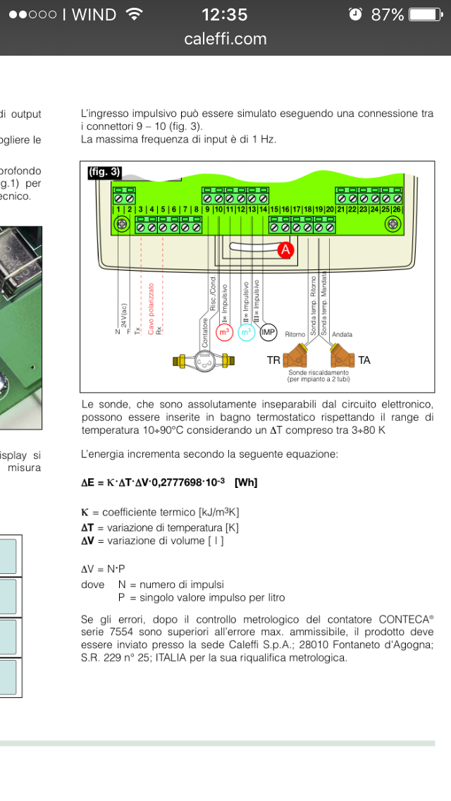

Re: Ventilazione VMC con raffrescamento radiante
ecco la pagina della formula
- dal manuale del contabilizzatore caleffi conteca
- image.png (213.95 KiB) Visto 15133 volte
Non c'è mica bisogno di riportare la pagina per la formulina del calcolo dell'energia! Se analizzi la formula vedrai che dice quanto ti ho detto.
Quindi se io con la valvola a tre vie ho un delta volume=0 sto consumando energia e contabilizzando?
Ti basta uno qualsiasi dei parametri a 0 che non contabilizzi nulla. Quindi portata o dT. Però nel momento che riapre la tua 3vie avrai un dt molto alto e ti conteggerà proporzionalmente.

Sono associato Confedilizia, non sono amministratore del mio condominio ma userei lo stesso criterio. Non mi risulta che Anaci o Confedilizia siano in grado di risolvere problemi di ottimizzazione di impianti di raffrescamento associati a vmc. Ho la laurea in economia e non in ingegneria, spero non sia una colpa. Se usassi l'acqua idrica per alimentare l'impianto dovrei spaccare mezza casa, mi sembrerebbe un controsenso. Attualmente sto consumando circa 2 kw al giorno, quindi 7/8 euro non 40.
Ci siamo dentro da un po' a lavorarci io, il mio elettricista che ci legge e oggi il tecnico hidros. A me non sembra sia andata male la cosa in fondo, avendo aggiunto la vmc nel mio appartamento associandola a un deumidificatore (prima avevo solo un deumidificatore). Normalmente i forum servono per scambiare opinioni, credo, o almeno cosi ho sempre fatto. Se qualcuno poi vuole mettere in dubbio il criterio di calcolo del raffrescamento nel mio condominio ben venga, ma mi dovrebbe anche dimostrare che sta infrangendo leggi e/o regolamenti, a me non risulta.

Ok, finchè siamo nelle opinioni allora posso darti ragione. Siccome qualcuno ha scritto in precedenza che l'amministratore sbaglia alla grande e che non è in regola, allora non mi stava bene.
Io penso che faremo mettere un contatore che misura il consumo esatto del macchinario, cosi la misurazione sarà più precisa. Ma non è molto lontana da quel 30% che abbiamo destinato. Non ho capito in che senso il 20% viene ripartito su tutti e l'80% a consumo. Il condominio riceve dall'enel una bolletta di energia elettrica che serve a tutto, accensione luci, accensione caldaia del riscaldamento, chiller del raffrescamento, forza motrice delle ascensori etc. Abbiamo constatato che il chiller del raffrescamento consuma circa il 30% di quella bolletta. Noi dividiamo solo quel 30% tra chi usa il raffrescamento. Il restante 70% lo pagano tutti, perchè riguarda il resto.
