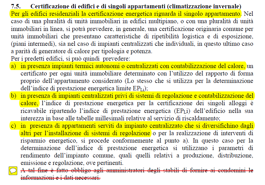

Allora per certificare un appartamento in un condominio con caldaia centralizzata senza termoregolazione occorre fare il calcolo dell'intero edificio e poi suddividerlo con le tabelle millesimali. (Questo per rispettare la legge attualmente in vigore - non ho letto la successiva)

Freddoestate ha scritto:occorre fare il calcolo dell'intero edificio e poi suddividerlo con le tabelle millesimali. (Questo per rispettare la legge attualmente in vigore
scusa di quale legge parli?
Non è che confondi con la ripartizione dell'impianto termico?

il calcolo va eseguito secondo quanto previsto dal DM 26/6/2009 allegato A punto 7.5
