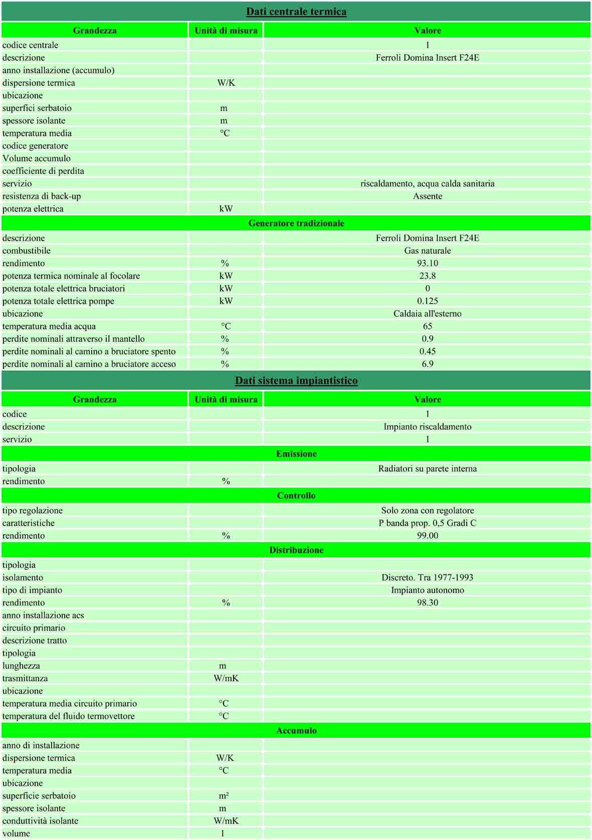

le perdite nella caldaia sono corrette ? o ti sei dimenticato qualche virgola ? è successo anche a me ...

Ho provato a controllare anche quelli e non mi sembra ci siano errori.hoopes ha scritto:le perdite nella caldaia sono corrette ? o ti sei dimenticato qualche virgola ? è successo anche a me ...

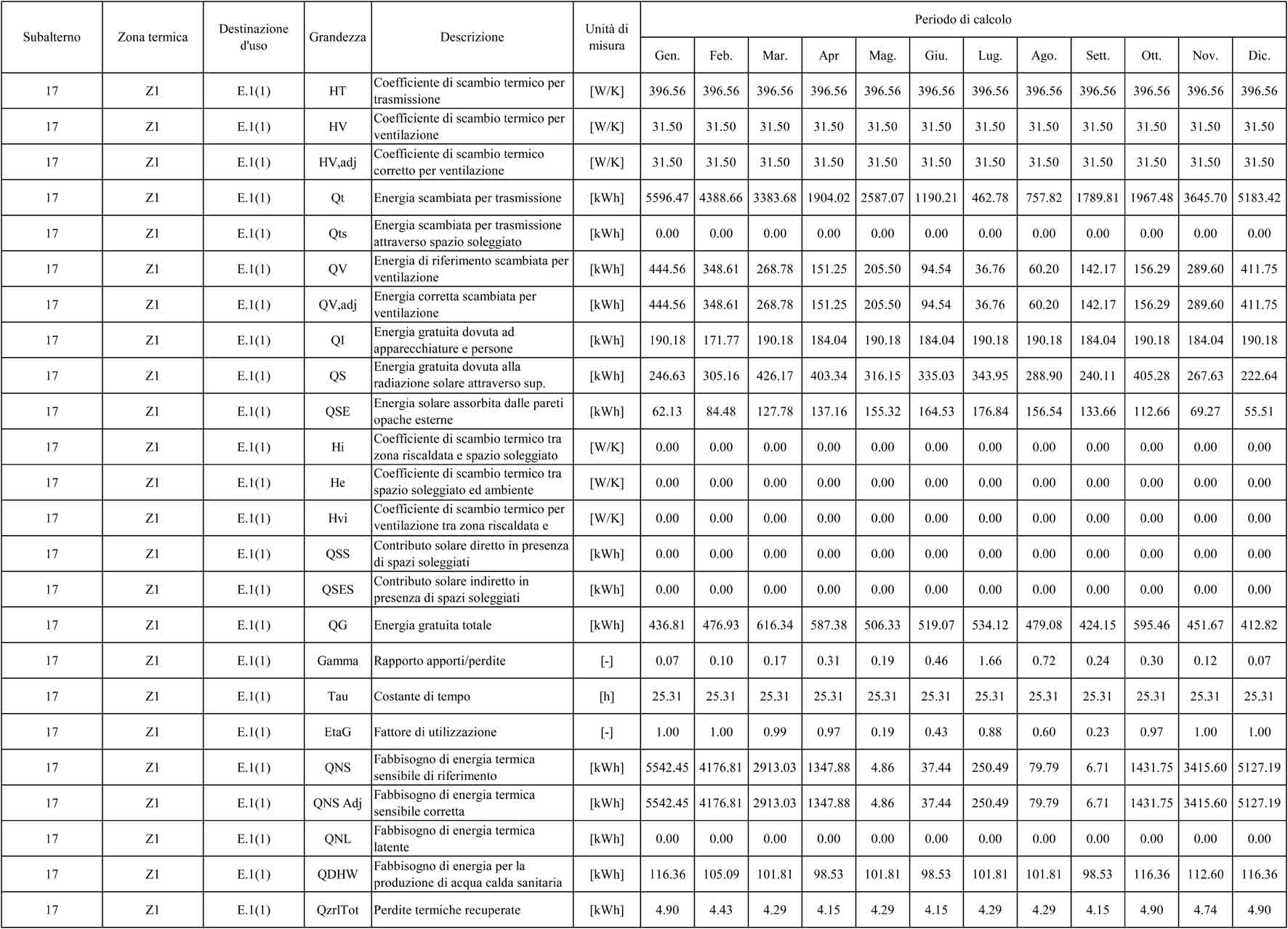

Provo ad allegarvi il report, magari voi vedete qualcosa che mi è sfuggito!
Re: EPh (Ipe) 519 Kwh/mq possibile, mi sembra un po' troppo
Non potendo caricare tutte le schermate del report, ne ho caricate delle altre differenti che penso possano aiutarvi meglio a capire cosa posso aver sebgliato.
- Report-8.jpg (247.88 KiB) Visto 8425 volte
- Report-6.jpg (132.77 KiB) Visto 8425 volte
- Report-5.jpg (131.74 KiB) Visto 8425 volte

Ho trovato un errore nei mq di una della pareti disperdenti (quella verso il vano scala senza finestre con temperatura pari all'esterno) in cui avevo indicato mi pare mq. 36, mentre invece erano 6
Il risultato si è ridimensionato un po', però continua a non convincermi, ora è di 398,72 Kwh/mq.
Ho ricontrollato tutto per filo e per segno ma non trovo nessun errore, cosa mi consigliate di fare?
Ho fatto una prova, cambiando il materiale delle pareti perimetrali da muro in pietra a muro in mattoni pieni, sono passato da 398 a 249, presumo quindi che il problema sia tutto qui.
