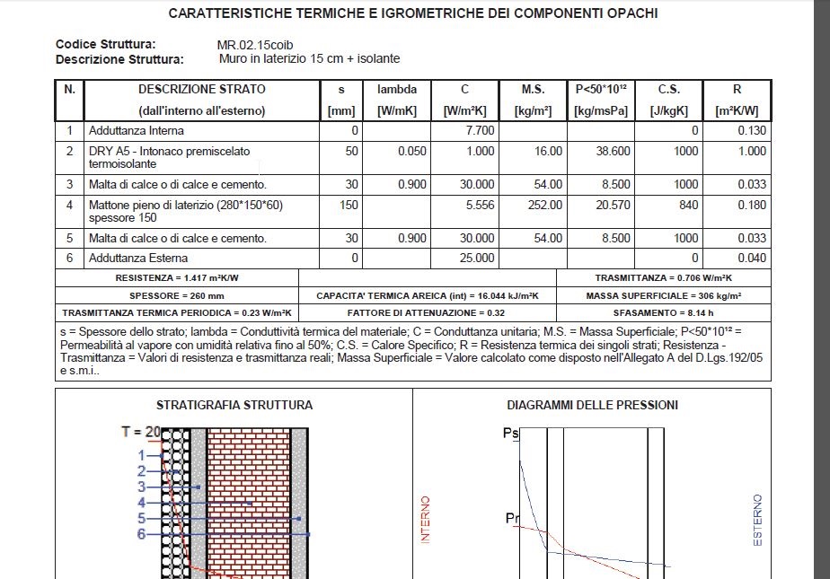

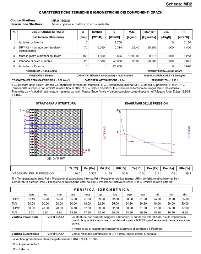

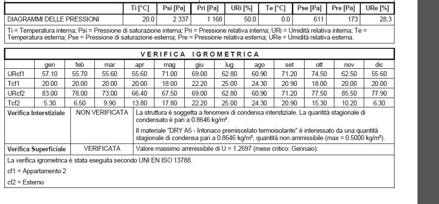

Ciao a tutti! Riapro questo post nel quale mi siete stati di grandissimo aiuto durante l'acquisto dell'immobile. Ad oggi finalmente ci abito ed ho ricevuto tutti i documenti, c'è una cosa che non mi quadra. Nelle schede tecniche trovo che per il muro della camera che poi da sulla facciata è stata fatta verifica intestiziale ma dice "NON VERIFICATA", con i seguenti motivi:
"Verifica Interstiziale NON VERIFICATA La struttura è soggetta a fenomeni di condensa interstiziale. La quantità stagionale di
condensato è pari a 0.8646 kg/m².
Il materiale "DRY A5 - Intonaco premiscelato termoisolante" è interessato da una quantità
stagionale di condensa pari a 0.8646 kg/m², quantità non ammissibile (max = 0.5000 kg/m²)."
Allego scheda tecnica. Sapete dirmi cosa comporta e se è normale che sia "non verificata" :x

No, non è normale. la verifica di glaser va rispettata (dm 59/09). in più, come riferimento è stata usata una Umidità relativa del 50% contro il 65% previsto in assenza di impianto di condizionamento.
Questo con le leggi attuali.

Non riesco a capire perchè della tante schede tenciche di tutti i muri, questa è l'unica non verificata...in ogni caso, cosa posso fare a questo punto? Significa che tale muro non è stata fatto come dovrebbe mi sembra di capire. Come posso muovermi?

Ho riletto velocemente i post iniziali, toglimi una curiosità: ma è una parete della casa che ha subito una ristrutturazione? Immagino di sì, ma allora fatico a capire come sia stato possibile realizzarla e verificarla così.
Messaggi: 12020
Re: Classe energetica diversa da quella dichiarata
littlesaint ha scritto:Come posso muovermi?
Contatta il tecnico che ha firmato i documenti, semplice.
Se non ti convince o non ti fidi, paga un tecnico esperto in termotecnica e fagli visionare i documenti.
Via web cosa vuoi fare? Puoi scansionare tutto quello che vuoi e poi? Pretendi che in 5 righe ti risolvano i dubbi?

La casa è stata completamente demolita e ristrutturata da zero. essendo una dimora storica, una colonica, so che hanno dovuto sottostare a dei vincoli imposti dal comune..ma non credo che questo centri qualcosa in come è stato fatto il muro...anche se questo da sulla facciata!gli altri muri son tutti verificati...una cosa ancora strana però è che in alcune schede dice che c'è condensa ma si considera corretto perchè evapora nella stagione estiva..vedete, posto altro allegato, questo è nella norma?
