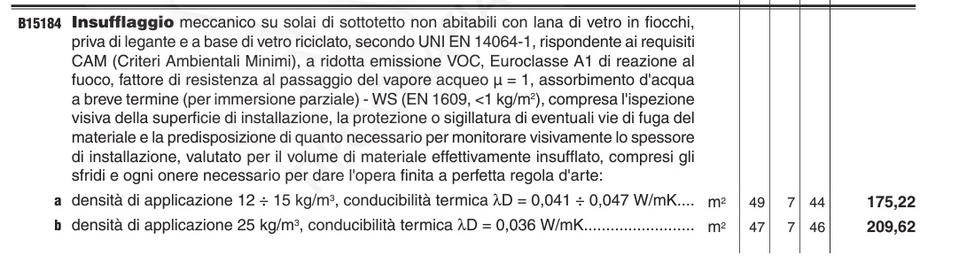

Ragazzi nel capitolo isolamenti sottotetti della versione 1° semestre 2021, c'è la voce per insufflaggio fiocchi di lana di vetro, ma non capisco se hanno scritto erroneamente il costo a metro quadro al posto di metro cubo, voi cosa ne pensate?
Seamew
Messaggi: 1908
Re: nuova uscita prezziario DEI
Messaggio da Seamew »
direi a metro cubo....
Messaggi: 3117
Dato il prezzo penso al m3
