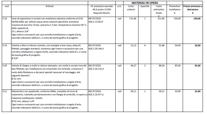

Ragazzi volevo un confronto sul capitolato che andate a caricare ad ENEA.
Io ho deciso di caricare i capitolati fatti come l'estratto che vi allego, ove nelle prime colonne vi è l'estimativo con il riferimento dei prezziari DEI, ed il costo massimo ammesso, e nelle ultime colonne, il costo preventivato da installatore e nell'ultima colonna il costo congruo, ovvero il minore dei due.
Cosa ne dite?
Voi come fate?

Così facendo ogni singolo prezzo installatore deve essere inferiore a quello DEI... Io pensavo di fare un confronto sul costo finale dell'intera opera (per capitoli di spesa si intende).

Condivido la tua impostazione e sto operando anche io in questa maniera.umstudio ha scritto: ↑gio gen 07, 2021 08:38 Ragazzi volevo un confronto sul capitolato che andate a caricare ad ENEA.
Cosa ne dite?
Credo che confrontare il solo costo finale dell'intera opera per capitoli di spesa, dia adito a dubbi in merito all'inserimento di voci di spesa "fuori controllo" (la classica maniglia d'oro per fare un esempio in ambito di infissi).

Condivido anch'io questa impostazione, con la verifica di congruenza delle singole voci.umstudio ha scritto: ↑gio gen 07, 2021 08:38 Ragazzi volevo un confronto sul capitolato che andate a caricare ad ENEA.
Cosa ne dite?
Ritenete opportuno o superfluo porre in evidenza colonne con l'indicazione dell'incidenza di costo del materiale, costo della mano d'opera ed IVA?

A mio avviso è superfluo. Per me basta il costo unitario.marcello60 ha scritto: ↑gio gen 07, 2021 10:00 Condivido anch'io questa impostazione, con la verifica di congruenza delle singole voci.

L'evidenza del costo della manodopera la metto solo sulle analisi prezzo ove specifico anche i costi dei trasporti, noli, ecc...
Allegando un capitolato fatto così, in fattura non faccio altro che richiamare il preventivo chè è praticamente identico in modo tale che le fatture siano più snelle nella descrizione.

è un ottimo lavoro, complimentiumstudio ha scritto: ↑gio gen 07, 2021 08:38 Ragazzi volevo un confronto sul capitolato che andate a caricare ad ENEA.
Cosa ne dite?
faccio qualche osservazione, con spirito costruttivo, per capire come pensi di organizzarti:
- se in corso d'opera subentrano varianti, anche minime, va aggiornato tutto
- tutte le fatture dovranno riferirsi a determinate lavorazioni con importi congrui, per cui il tecnico asseveratore dovrà predisporre o quanto meno verificare tutte le fatture, soprattutto se abbiamo più imprese e ci si interfaccia con persone che giustamente sanno poco di 110 (serramentista, impresa edile, muratore, imbianchino, ponteggista)
- se abbiamo anche opere edili e serramenti oltre che opere impiantistiche dovremo inserire anche quelle

Grazie.ponca ha scritto: ↑gio gen 07, 2021 10:42è un ottimo lavoro, complimentiumstudio ha scritto: ↑gio gen 07, 2021 08:38 Ragazzi volevo un confronto sul capitolato che andate a caricare ad ENEA.
Cosa ne dite?
Come hai ben evidenziato ho fatto tutto quanto da te indicato nei 3 punti.
Le varianti avviso prima che costano care anzi carissime perchè se devo modificare il tutto a fine lavori è un bagno di sangue.
Praticamente mi organizzo così, esco in sopralluogo con installatori e artigiani, definiamo i lavori e gli faccio fare un preventivo informale per fissare il prezzo con il cliente.
Poi preparo i capitolati mettendo io i prezzi facendo venire fuori il costo del preventivo fatto dall'artigiano, e gli giro il tutto perchè metta timbro e firma sul preventivo redatto sul capitolato e diventi quindi quello ufficiale per l'appalto.
Se non congruo avviso il cliente che una parte sarà a costo, ma si cerca di fare tutto congruo.
Per le opere edili faccio firma congiunta con architetto.
Ad oggi ho visto che la cosa più complessa sono gli infissi, per il resto presa la mano con il DEI non è impossibile.

Per curiosità, perché hai modificato i codici DEI inserendo in mezzo due cifre?umstudio ha scritto: ↑gio gen 07, 2021 08:38 Ragazzi volevo un confronto sul capitolato che andate a caricare ad ENEA.
Cosa ne dite?
Re: Analisi prezzi : prezzo di listino o prezzo con sconto medio??
E' la versione mese/anno del listino DEI usato

Ok in effetti ha senso, perchè leggendo il testo dei decreti non riesco a trovare un punto dove si specifica che ogni singola voce del computo quotata dall'impresa deve stare al di sotto della soglia del prezzario.vinz75 ha scritto: ↑gio gen 07, 2021 13:17Ne abbiamo già parlato in un altro thread.SuperP ha scritto: ↑gio gen 07, 2021 13:04Io no. Non è richiesto dal legislatore.marcello60 ha scritto: ↑gio gen 07, 2021 10:00 Condivido anch'io questa impostazione, con la verifica di congruenza delle singole voci.
Inoltre non è obbligatorio inviare all'ENEA il computo dei lavori dell'installatore, ma solo la sua fattura finale ed il computo bastato sui prezziari DEI.
Anche io la penso come SuperP.
L'asseveratore è una sorta di verificatore nei lavori pubblici e non è detto che sia il progettista nè il DL.
Verificare la congruità significa verificare che i prezzi fatti dall'impresa su un computo del progettista sia congrui rispetto al DEI o ai prezzari regionali.
Nel modello di asseverazione è chiesto il confronto tra stimato e fatturato.
Per cui addentrarsi troppo rischia poi di essere un'arma a doppio taglio nella gestione del cantiere.
Questo semplifica un pò le cose.
Esiste qualche conferma "ufficiale" in merito (anche faq o webinar) ?
Si può aver senso ma dato che io sono il progettista e visto il clima di incertezza in materia ho preferito fare un analisi dettagliata che non lascia adito ad interpretazioni.
Ultima modifica di umstudio il gio gen 07, 2021 16:30, modificato 1 volta in totale.

Do pari pari le voci del prezziario con i riferimenti ai codici. Ma come scritto sopra preferisco fargli fare primo un preventivo standard come sono abituati e preparargli poi io il preventivo ufficiale facendogli venire fuori il totale da loro preventivato. Poi loro timbrano e firmano e lo ufficializzano con il cliente.
Su questa cosa dissento. L'asseverazione NON riguarda l'offerta economica dell'impresa, ma il computo metrico estimativo di progetto.
Provo a dire la mia: il tecnico assevera che la spesa sostenuta dal cliente per il lavori di efficientamento energetico è congrua rispetto ai prezzi delle opere presenti sui listini DEI e regionali. Per fare questo il tecnico redige un computo metrico dei lavori eseguiti con l'utilizzo di detti prezzi. Se la spesa sostenuta è inferiore o uguale all'importo risultante dal computo, la spesa è ritenuta congrua e quindi ammessa completamente a detrazione. Diversamente se la spesa sostenuta è superiore all'importo del computo, la detrazione è concessa per la sola parte che non eccede tale importo.
A mio avviso il computo non deve essere necessariamente quello di progetto, ma piuttosto deve essere quello dei lavori eseguiti.

mmm non credo. Anch'io inizialmente credevo che l'importo lavori dovesse essere comunque inferiore a quanto computato dal progettista, ad una prima lettura. Nel momento in cui invece (come da modulistica) l'importo lavori è libero, ma l'importo incentivato non lo è, il progettista non deve asseverare la congruenza che la spesa sostenuta dal cliente sia congrua.Architeo ha scritto: ↑ven gen 08, 2021 10:09 Provo a dire la mia: il tecnico assevera che la spesa sostenuta dal cliente per il lavori di efficientamento energetico è congrua rispetto ai prezzi delle opere presenti sui listini DEI e regionali. Per fare questo il tecnico redige un computo metrico dei lavori eseguiti con l'utilizzo di detti prezzi. Se la spesa sostenuta è inferiore o uguale all'importo risultante dal computo, la spesa è ritenuta congrua e quindi ammessa completamente a detrazione. Diversamente se la spesa sostenuta è superiore all'importo del computo, la detrazione è concessa per la sola parte che non eccede tale importo.
Si prende una responsabilità non corretta, perchè il cliente i suoi soldi li spende come meglio crede senza che nessuno possa nè debba certificare niente.
Il computo metrico deve essere redatto dal progettista e quello va asseverato obbligatoriamente per giustificare la congruenza dei prezzi con una base certa. Il computo metrico dell'impresa non è richiesto. Va indicato l'importo lavori che può essere anche chiuso a corpo senza documenti a supporto.
Effettivamente mi sono espresso male. Non è la congruità della spesa sostenuta il fine della verifica, ma la verifica del costo massimo ammissibile. Faccio un esempio con le due possibilità che si possono verificare:
Mario Rossi esegue lavori di isolamento termico delle pareti perimetrali per 100 mq:
caso A: il costo sostenuto è inferiore a quello computato dall'asseveratore
- costo intervento al netto delle spese professionali: (60 €/mq x 100 mq) = 6.000,00 €;
- costo massimo ammissibile (computo metrico asseverato redatto dal tecnico con prezzario DEI): (90 €/mq x 100 mq) = 9.000,00 €
- costo ammesso alla detrazione (il minore tra il primo e il secondo) = 6.000,00 €
caso B: il costo sostenuto è superiore a quello computato dall'asseveratore
- costo intervento al netto delle spese professionali: (100 €/mq x 100 mq) = 10.000,00 €;
- costo ammesso alla detrazione (il minore tra il primo e il secondo) = 9.000,00 €
