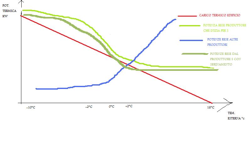

Non mi interessa la curva delle prestazioni, ne cop ne potenza resa.
Ma qualcosa che mi indichi il fattore di carico, ovvero la potenza erogata nelle reali condizioni di utilizzo rispetto alla potenza della macchina erogabille in quelle medesime condizioni di utilizzo... proprio per capire i "sovradimensionamenti".
Essendo tutto funzione delle T estene, è un qualcosa di difficile da avere o fare, non come per le caldaie.
Sarebbe a mio avviso interessante...
PS: un noto marchio, ad un convegno, ha fatto vedere come una sua macchina, inverta la curva delle prestazioni rese (potenza) rispetto la media.. ovvero alte potenze rese sotto i -2°C, calo di potenza fino a +2°C e poi calo di potenza ancora per T maggiori. Questo per adattarsi alla tipica retta discendente del carico dell'edificio.. Non so se mi sono spiegato. Ovviamente i COP non seguono tale resa (a basse T hanno alta potenza resa ma un COP minore, viceversa a temperature alte hanno alti cop nonostante le basse pot. termiche rese).
Mi sembra molto interessante come argomeneto.. solo che è completamente rivoluzionario rispetto ad altri marchi.
Per dirti, loro hanno problemi di potenza erogata tra -2 e +2°C .. tanto che è quella la dispersione che verificano, in quanto sotto i -5°C la potenza erogata è circa il 30% in + di quella a -2°C.
Cosa ne pensi? Hanno scoperto l'acqua calda?
ti allego un grafico fatto alla carlona.. per capire.. (ovviamente è sbagliato sopra i +5°C la curva verde scuro, a scanso di equivoci)
- Immagine.jpg (29.1 KiB) Visto 10257 volte

Dimmi chi è, e faccio una verifica. A occhio mi sembra improbabile.Cosa ne pensi? Hanno scoperto l'acqua calda?
Dalkia, Cofely, ecc...gestori calore?
Questa frase non ha senso. Le pdc sono regolate in temperatura, non in potenza. Quindi è necessario sapere le T della sorgente fredda e del pozzo caldo, per poter risalire al funzionamento della pdc.ovvero la potenza erogata nelle reali condizioni di utilizzo rispetto alla potenza della macchina erogabille in quelle medesime condizioni di utilizzo... proprio per capire i "sovradimensionamenti".
