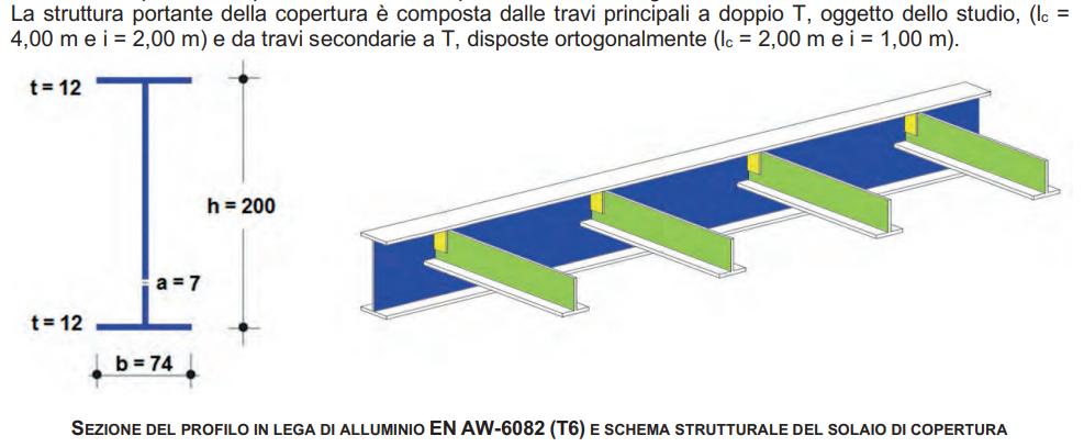

Una differenza "potrebbe" essere: nella definizione di elemento principale il suo cedimento deve compromette almeno uno dei punti; nella definizione di elemento secondario il suo cedimento deve compromettere tutti i punti.
Aggiungo poi il seguente riferimento alla discussione.
Partendo dagli utilizzi nelle costruzioni, faccio presente che ad esempio nelle strutture a telaio esiste una definizione di travi principali e secondarie; le principali sostengono i carichi presenti e li trasmettono alle strutture verticali (pilastri); le secondarie sono travi sostenute dalle principali (utilizzate ad esempio per ridurre le luci, che non sono le lampadine ma le dimensioni tra due appoggi).
Questa cosa ha una logica che ho trovato simile alla logica di una presentazione di prevenzione incendi; a pag. 15:
https://www.ordinearchitettivarese.it/f ... %20bis.pdf

Mi sembra chiaro che la compromissione anche di una sola della capacità citate rende l'elemento "principale", e per questo se ne deve verificare la R.
Nelle slide che citi, la figura mi sembra opinabile: una trave ad Y di copertura di un capannone prefabbricato, con le dimensioni che di solito ha, ben difficilmente può dirsi "secondaria"; secondario potrà invece essere l'elemento di copertura che sostiene (dopo verifica di tutte le condizioni).
Per l'dentificazione non credo si possa fare riferimento alla secondarietà in uno schema statico, occorre valutare la singola struttura con tutto quello che c'è dentro (impianti, compartimentazioni, vie di fuga....).
Tra gli elementi da valutare vi sono anche le pareti non portanti: se sono separanti sappiamo che la qualifica EI comporta implicitamente anche la R (autoportanza) per il tempo stabilito. Se non sono separanti dobbiamo valutare l'effetto che ha un loro crollo: vi sono fissati impianti di protezione attiva, oppure il crollo mi ostruisce una via di esodo ?

avete guardato l'ultima pubblicazione INAIL?
https://www.inail.it/cs/internet/docs/a ... turali.pdf
Fate un cerca su "secondarie".
Inutile sottolineare che gli autori sono molto autorevoli.

@ildubbio
Documento interessante, gli ho dato una scorsa veloce, ma non mi pare risponda alle nostre domande.
Mi pare che parli di strutture secondarie con l'accezione della posizione nello schema strutturale, non con quella della RTO.

Terminus, eppure si parla di S2 e di RTO.
Quindi in qualche modo "principali e secondarie" dovrebbero seguire (anche) la logica del Codice.
Messaggi: 13555
Re: Elementi strutturali principali vs secondari
Non mi sembra proprio che venga approcciata la distinzione "principali" e "secondarie" secondo i criteri delle definizioni.
Si parla di principali e secondarie solo come distribuzione dei carichi.
Le secondarie che vengono citate negli esempi, secondo me sono ben lontane dall'essere "secondarie" secondo i criteri che ci interessano.
