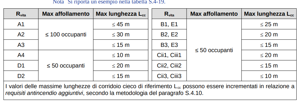

Re: Corridoio cieco
Ciao Mir,
sia l'affollamento che la lunghezza del corridoio cieco dipendono dal rischio vita dell'attività che stai progettando. Allego la tabella del codice riferita ai corridoi ciechi.
Dalla tabella puoi notare che se hai rischio vita A2 ogni corridoio cieco può avere un affollamento max di 100 e lunghezza max 30m mentre se hai rischio vita D2 le cose cambiano infatti ogni corridoio cieco può avere un affollamento max di 50 e lunghezza max 15m.
Ti faccio un esempio banale:
Attivita scolastica (aule scolastiche) con rischio vita A2, ipotizzando che questo corridoio cieco venga utilizzato dai ragazzi di 5 aule con presenza totale di 70 pp (somma di tutte le aule) allora puoi prevedere un unico corridoio cieco di lunghezza max di 30m ma se la somma è maggiore di 100 pp allora devi prevedere 2 corridoi ciechi.
Spero di esserti stato di aiuto
