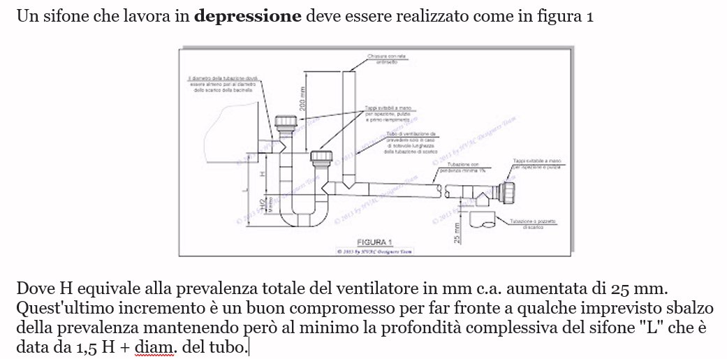

Se lo scarico è posto sul fondo della bacinella raccogli condensa dell’UTA e si trova a monte del ventilatore, è posto in una zona della macchina in depressione. Spesso si consiglia una altezza del battente d'acqua del sifone leggermente superiore alla prevalenza totale (in mm di colonna d'acqua) del ventilatore, dimenticandosi che quest'ultimo, appena parte, genera un risucchio che aspira l'acqua dal sifone riversandola nella bacinella e impedendo lo scarico della condensa che andrà a formarsi. Una situazione leggermente diversa ma analoga si verifica nel caso il sifone sia del tutto omesso. Entrambi i casi generano un allagamento prima della bacinella e poi dell'UTA e a seguire un effetto di nebulizzazione e trascinamento della condensa per mezzo dell'aria spinta dal ventilatore.
Quindi, occorre un sifone corretto.

Messaggio da eustassdkid »
Grazie Esa

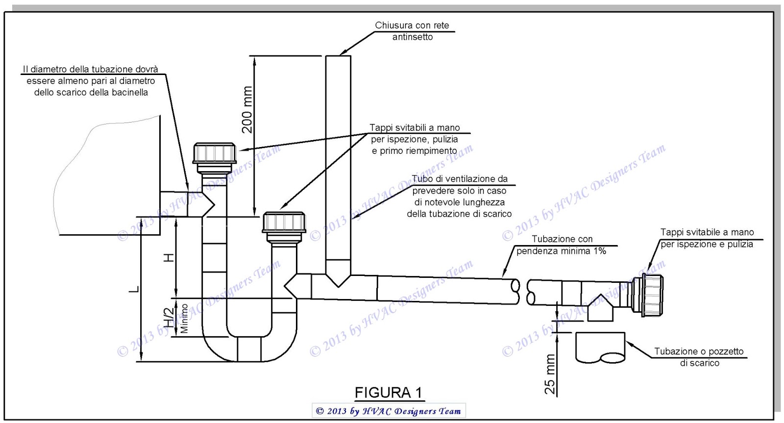

Quindi io ho un ventilatore da 900 Pa= 90 mmca, come in immagine allegata H=120mm (perchè ho aumentato di 30mm), L= 220mm con tubo da 40mm, poi devo verificare H/2.
Grazie, domani vado a vedere che sifone hanno messo e lo confronto con quello risultato dai calcoli.
IT Figura 1 tagliata.jpg (145.61 KiB) Visto 11906 volte
Messaggi: 4843
Re: Condensa U.T.A.
Se il sifone è prima del ventilatore (in depressione), come sembra, va bene come da te indicato.

Dovresti comunque farcela, rompendo il pavimento. Poi, installato il sifone come suggerito dalla scheda che stai leggendo, se non ce la fai con la pendenza, realizza un piccolo contenitore e installa una pompetta di sollevamento condensa, come negli split.
Messaggi: 4843
Re: Condensa U.T.A.
Il sifone deve avere un battente idraulico superiore alla depressione interna della macchina
Non basta.

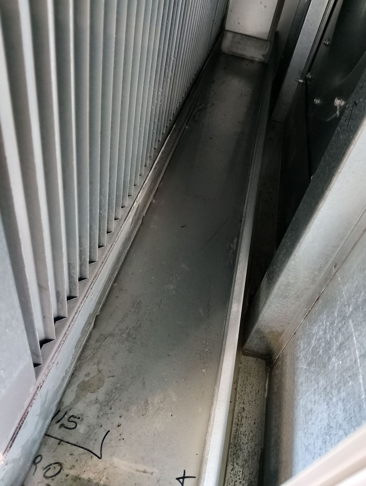

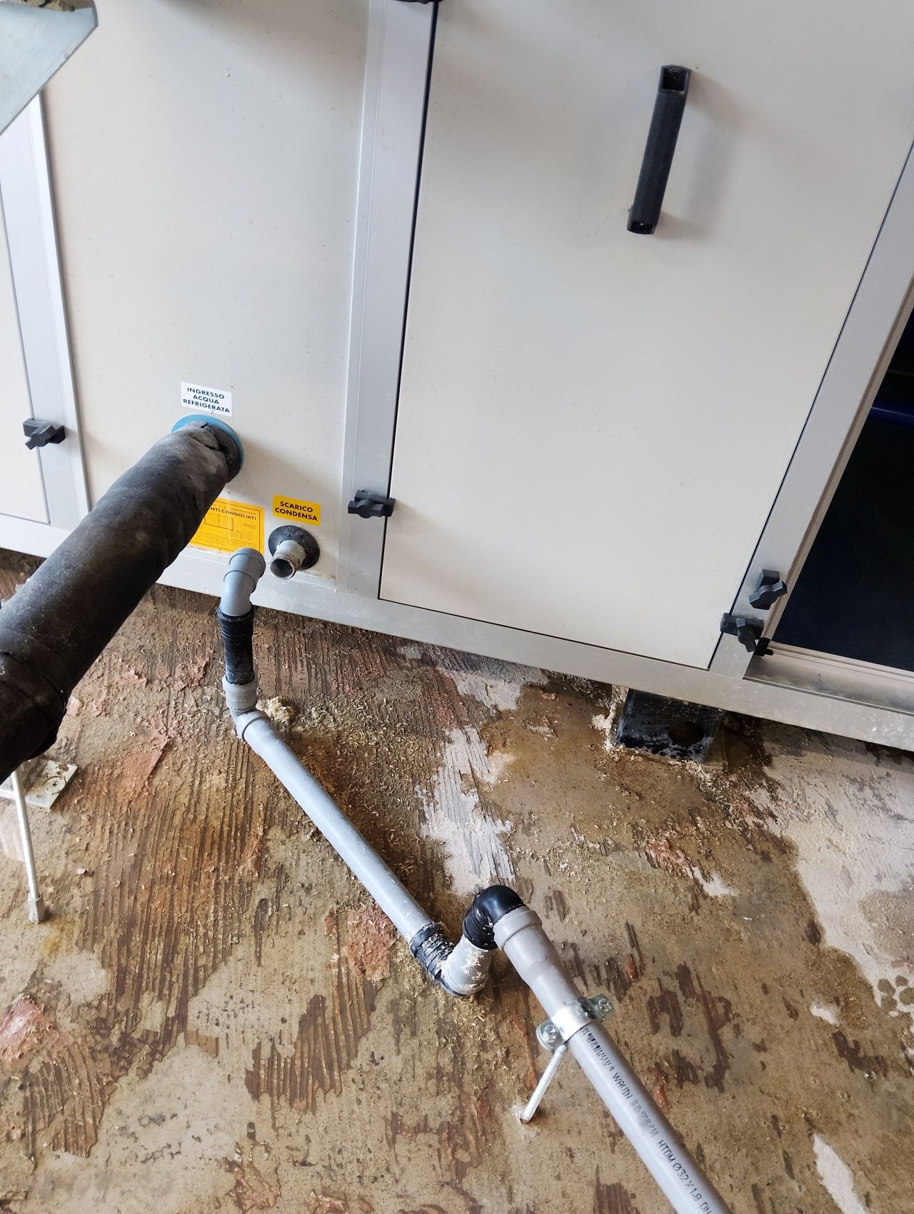

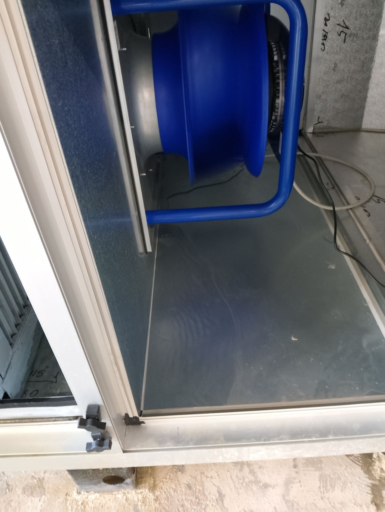

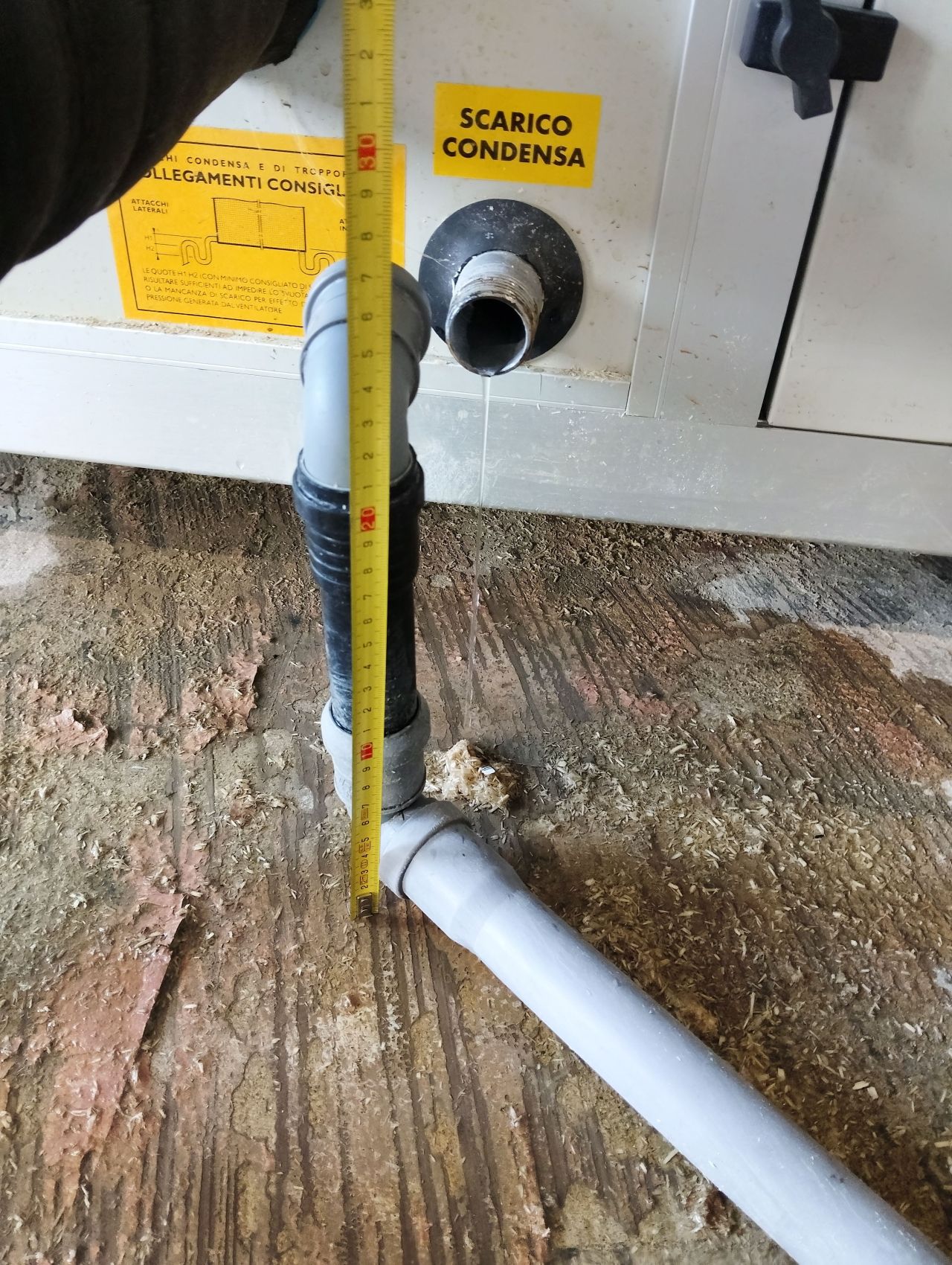

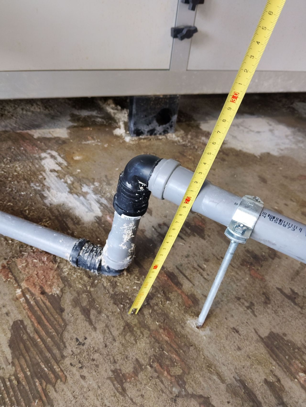

Buonasera a tutti, oggi sono stato sul posto e ho fatto alcune foto. Che allego. Poi ho provato a diminuire la velocità dei ventilatori al 40% ma comunque la condensa non esce dalla tubazione. Magari voi dalle foto notate cose che io non riesco a carpire. Ho poi verificato le dimensioni dei canali in mandata e ripresa siamo aposto, ma in aspirazione aria esterna ed espulsione hanno messo un 800x300, oltretutto senza aumentare la sezione del canale in corrispondenza delle griglie. I tratti di espulsione e ripresa aria esterna sono relativamente corti stiamo parlando di 3m di canale ciascuno. In ogni caso come detto sopra anche con i ventilatori al 40% della potenza non esce una goccia di condensa e questa si accumula dentro la macchina, passando dalla vaschetta sotto la batteria a quella sotto al separatore di goccie (non dovrebbero essere materialmente separate queste due vaschette?). Le pendenze delle vaschette ci siamo, hanno pendenza verso lo scarico, la macchina è in bolla. Nella foto dove si vede acqua uscire la macchina era spenta. Grazie a tutti quelli che risponderanno
Ultima modifica di eustassdkid il mar lug 01, 2025 17:44, modificato 1 volta in totale.
eustassdkid
Messaggi: 29
Iscritto il: lun set 11, 2023 16:54
Re: Condensa U.T.A.
altre foto

Il sifone va innescato. Devi riempirlo d'acqua.
Messaggi: 10690
Re: Condensa U.T.A.
Tom Bishop ha scritto: mer lug 02, 2025 06:05 Il sifone va innescato. Devi riempirlo d'acqua.
Quello non è un sifone. E' un tubo di scarico.
Giusto dietro c'è il disegno di come deve essere fatto.
Messaggi: 4843
Re: Condensa U.T.A.
Riprendo il documento che tu hai citato. Basta seguire le sue indicazioni.
Sifone 1 UTA.jpg (79.24 KiB) Visto 11569 volte

Grazie a tutti, procedo a calcolare le dimensioni del sifone, grazie dell'aiuto

Re: Condensa U.T.A.
NoNickName ha scritto: mer lug 02, 2025 07:35
Cosa manca perché tu lo possa considerare un sifone?
Messaggi: 7283
Re: Condensa U.T.A.
Tom Bishop ha scritto: mer lug 02, 2025 09:13 Cosa manca perché tu lo possa considerare un sifone?
deve prima andare giù, poi tornare su, e poi andare via "dritto" (cioè con pendenza suborizzontale).
se non fa la "pancia" (cioè non ritorna un po' verso l'alto, come quello dello schema, mentre quello della foto ha solo un gomito e non risale) non si forma la colonna d'acqua e l'aria in pressione del ventilatore sfoga comunque lungo il tubo (che sarà pieno d'acqua solo in parte), generando l'effetto negativo descritto.
Messaggi: 3281
Re: Condensa U.T.A.
A me pare che prima scende e poi risale.
Forse potrebbe aver bisogno dello sfiato?

In ultima istanza controlla che non sia un problema di produzione della macchina stessa, magari hanno per sbaglio messo lo scarico condensa più alto del fondo della bacinella.
Senti il fornitore della macchina.
Da quanto vedo hai acqua anche nella sezione di ventilazione, questo significa che l'acqua supera il separatore di gocce e viene aspirata dal ventilatore.
Il sifone
Messaggi: 6243
Re: Condensa U.T.A.
NoNickName ha scritto: mer lug 02, 2025 16:18
Il sifone
Eccolo
Messaggi: 10690
Re: Condensa U.T.A.
Tom Bishop ha scritto: gio lug 03, 2025 05:50 Eccolo
Questa foto non l'avevo vista, chiedo scusa. Sembra che manchi comunque il battente.
Messaggi: 4843
Re: Condensa U.T.A.
[/quote] Eccolo [/quote]
Questo sifone rispetta H" ma non H.
Quindi, non funziona.
Tutte le altre considerazioni (velocità dell'aria, separatore di gocce, ecc. ecc.) sono dettagli "poco utili".
