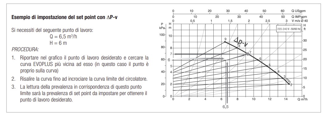

Calcoli teorici a parte che cosa mi consigliate di fare per trovare la quadra e bilanciare il sistema? La pompa lavora a pressione proporzionale essendoci le valvole, ma secondo me il tecnico dab ha impostato i parametri di progetto nel circolatore e non quelli che si ottengono intersecando la curva limite con la retta di lavoro relativa al punto di progetto (avevo letto in un manuale che andava fatto questo.)

Prima mi riferivo al fatto che non credo sia stato fatto questo (non hanno settato il punto 7 della figura ma il punto di lavoro teorico):
- DAB.jpg (99 KiB) Visto 4600 volte
