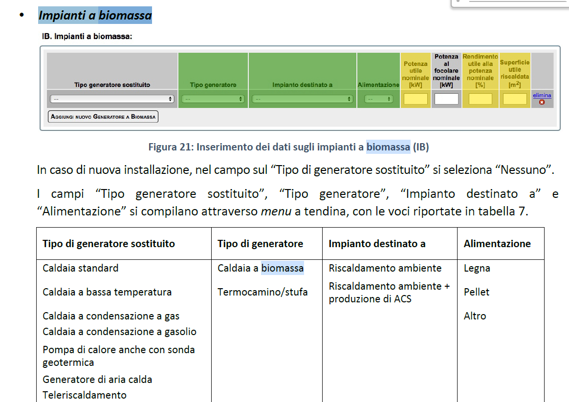

Devo compilare la comunicazione Enea, Bonus Casa (art. 16-bis del D.P.R. 917/1986), relativa a sostituzione di un vecchio generatore a biomassa con uno nuovo a 4 stelle. Potreste gentilmente confermarmi che l'unica sezione da compilare per l'intervento in questione sia quella "Impianti a biomassa" sotto allegata? Per superficie utile riscaldata in mq si intende la superficie riscaldata dal nuovo generatore alla potenza nominale oppure la superficie riscaldata dal generatore nell'abitazione?
Infine, a fronte di un eventuale controllo dell'Agenzia delle Entrate, occorre conservare la documentazione del vecchio generatore a biomassa sostituito (documentazione fotografica del generatore, libretto di impianto se esistente, ecc.) per giustificare la sostituzione con un generate a 4 stelle invece che a 5 stelle?
Grazie in anticipo

Maverik ha scritto: dom ott 27, 2024 15:27 Devo compilare la comunicazione Enea, Bonus Casa (art. 16-bis del D.P.R. 917/1986), relativa a sostituzione di un vecchio generatore a biomassa con uno nuovo a 4 stelle. Potreste gentilmente confermarmi che l'unica sezione da compilare per l'intervento in questione sia quella "Impianti a biomassa" sotto allegata? Per superficie utile riscaldata in mq si intende la superficie riscaldata dal nuovo generatore alla potenza nominale oppure la superficie riscaldata dal generatore nell'abitazione?
Grazie in anticipo
a) superficie utile riscaldata dell'unità immobiliare
b) ovviamente devi conservare prova di tutto il preesistente.
