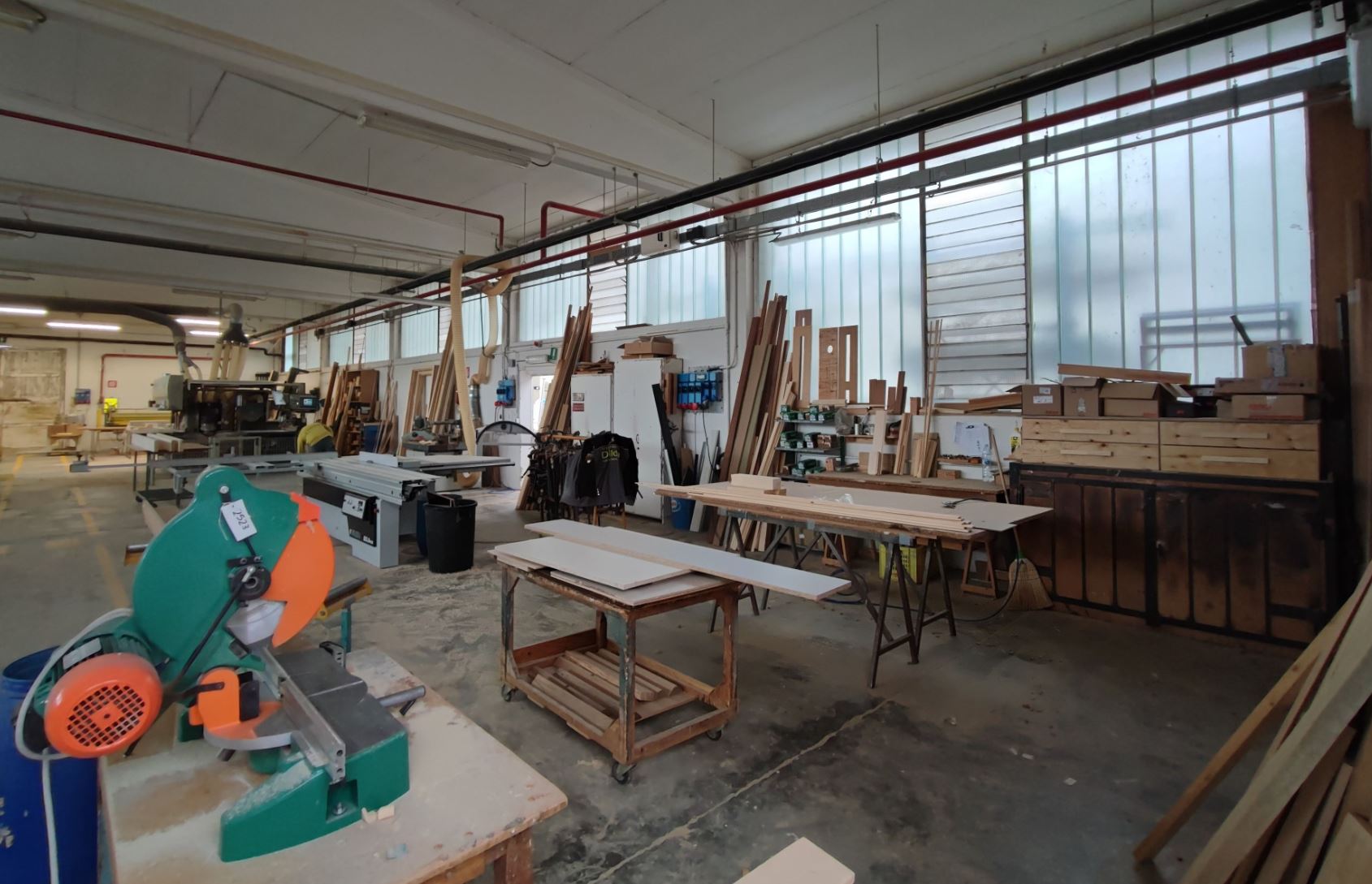

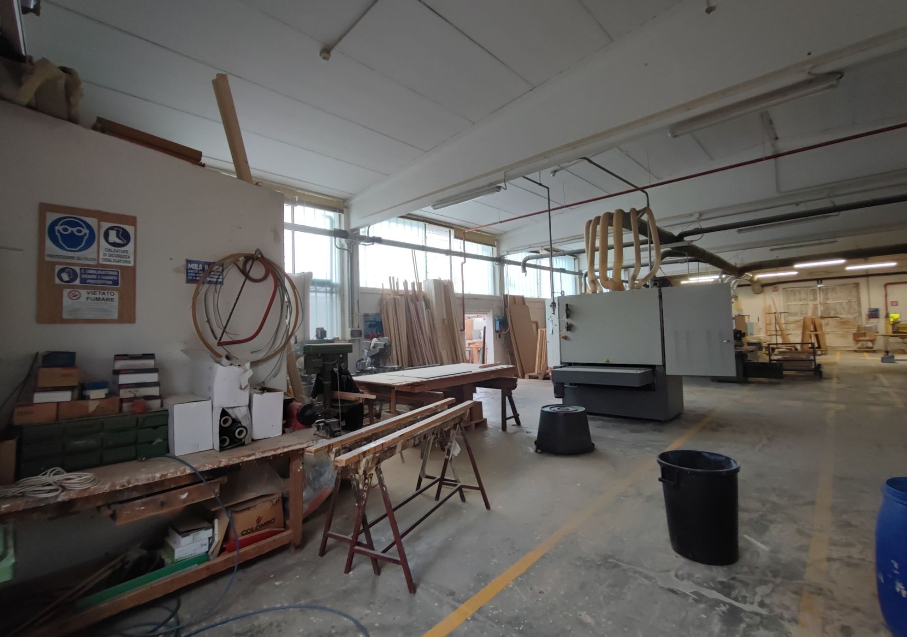

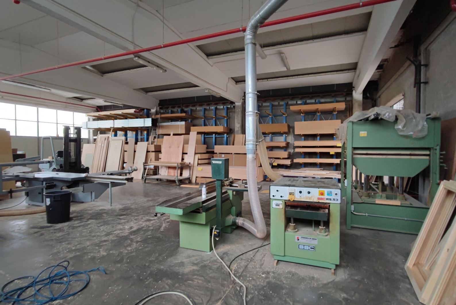

Viste le foto io andrei anche con A1. :lol:
Scherzo ma non troppo...
Il "2" o "3" è legato alla velocità di crescita prevalente dell'incendio li l'incendio cresce lento... Prevalentemente è tutto legno.
Quindi io starei tranquillo con A2.
Non fanno lavorazioni pericolose per il rischio di incendio.
Il problema atex poi è un altro (ha la sua valutazione). Complesso e forse irrisolvibile per come si muovono (criminalmente :lol: ) in questo laboratorio artigianale!

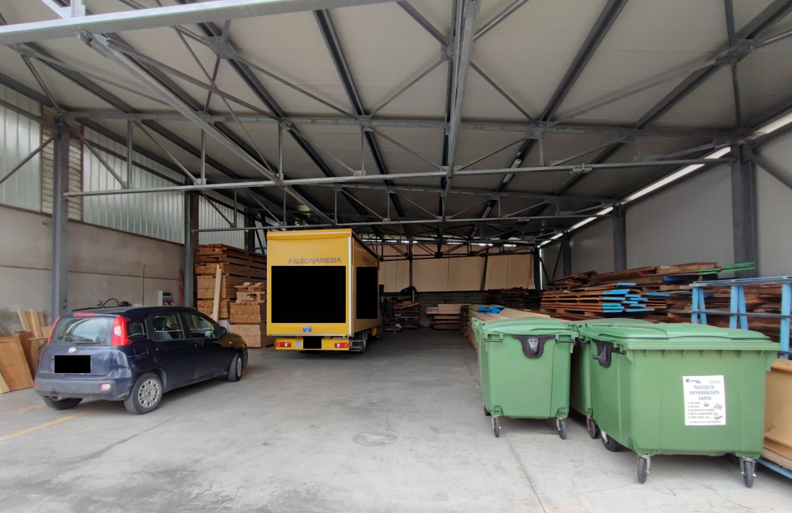

Magazzino materie prime top 8)
Materie prime.JPG (173.9 KiB) Visto 9272 volte
